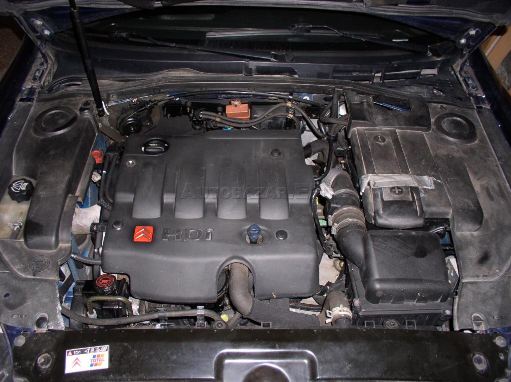

Příspěvekod Palivil » pon 17. říj 2011, 19:39
zdravím, prosím Vás ktorý typ plynu je na fotke? elektronický či mechanický? Ďakujem
dodržuj pravidlo o velikosti fotek. Díky
