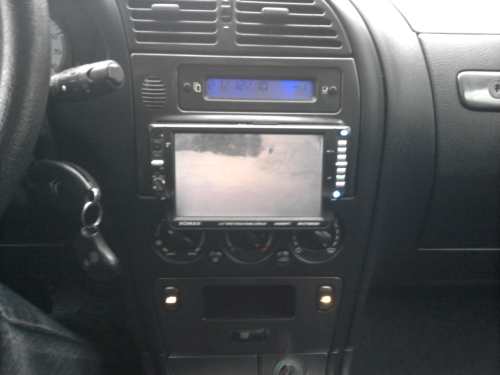

Příspěvekod xholy » pon 20. pro 2010, 12:39
Mám vzádu pod nárazníkem parkovací kameru s infra diodama na noční vidění a nemůžu si stěžovat, aktivuje se klasicky na zpátečku.Nejvíc to využiju,když je auto zamlžený a hlavně že můžu nacouvat k něčemu fakt na centimetry.Já to mám napojený na autoradio s LCD ale neni problém dát tam samotný LCD a klidně víc kamer.Na bok auta by šla asi nejlip přidělat do spodku zrcátka aby nešla vidět.

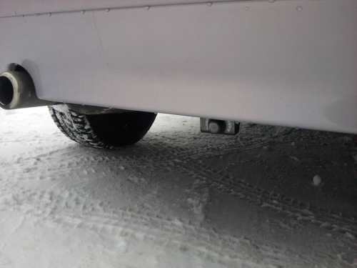

Příspěvekod xholy » úte 21. pro 2010, 15:24
Tady moje kamerka

Re: couvací kamera
Příspěvekod vena garážmistr » čtv 23. pro 2010, 12:39
A netrpí ta kamera takhle nízko u silnice? bál bych se abych ji někde neutrhnul při přejíždění hrbů atd.A nešpiní se objektiv?
Re: couvací kamera
Příspěvekod xholy » čtv 23. pro 2010, 19:17
Ono je to celkem vysoko takže nikdy jsem neměl problem ani v zimě ,nikdy se ji nic nedotklo a to je coupe vzadu snížený.A nešpiní se vůbec kupodivu akorat když je mokro tak na ní zůstane nějaká kapka, ale to mu se nedá zabránit bych řekl na žádný kameře.

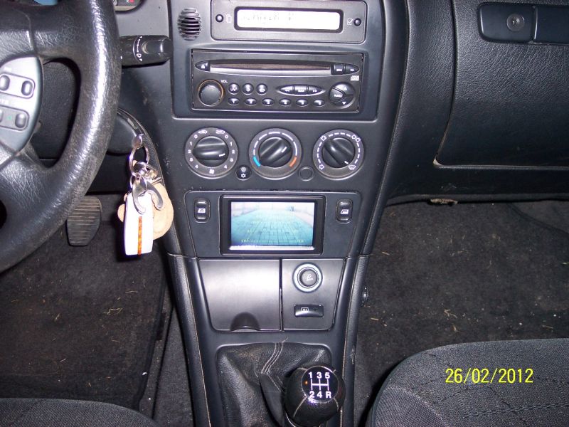

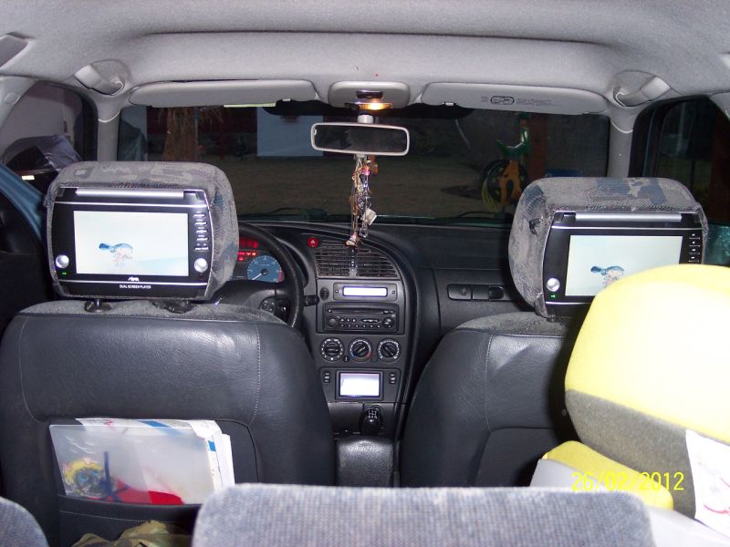

Tak jsem konečně dořešil display na kameru.Zakotlal jsem ho toho plastu,jen jsem musel přesunout tlačítko vyhřívání okna.
Lcd má 4,3" je napájené po zapnutí klíčku.Display má dva vstupy,přičemž AV1 má přednost před AV2.Ještě bude kamera ve předu,ta bude ukazovat stále,jen když dám zpátečku tak se to samo přepne na zadní.

Ty Kamile ta kamera "dopředu" bude mít záznam nebo bude jen na čumendu?
Re: couvací kamera
Příspěvekod Vasik » ned 26. úno 2012, 20:25
tyjo, vypadá to hodně dobře, jen kdyby tam byla zabudovaná navigace s připojením na tu kameru to by byla velká pecka :)
