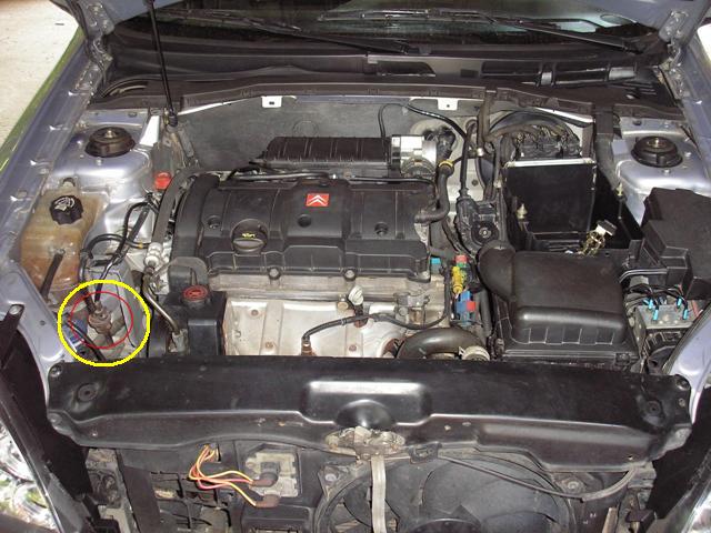

Příspěvekod michal27089 » ned 27. lis 2011, 21:47
zdravim vas xsaraci a xsaracky mam tiez problemik s elektrikou a dost ma to zacina stvat a nwm si stym rady,ja zase ked zastavim a vypnem motor tak sa mi ozve take oakoby praskanie-skratovanie niekde od motora,podla sluchu som zistil ze to ide niekde z pravej strany,len neviem co to moze bit.Problen nieje ziadny a auto aj elektrika ide ako ma vsetko je ok len sa bojim aby sa to neako nevyhrotilo lebo to nieje normalne a ked som auto kupoval tak to nerobilo neviete mi stym niekto pomoct resp.nemate stym niekto skusenost?Dakujem vam za vsetky rady.

Příspěvekod baffy » ned 27. lis 2011, 21:53
Chcelo by to dvoch aby ten druhý mohol identifikovať to miesto alebo zariadenie odkial to vychádza.

Příspěvekod petr_xs » úte 29. lis 2011, 10:28
Nedělá to výfuk, když chladne ? Pokud je to elektrika, mohl bys to vidět potmě.

Příspěvekod snoopy » úte 29. lis 2011, 15:18
nebude to nějaké relátko?

Příspěvekod michal27089 » úte 29. lis 2011, 21:33
No tak vyfuk to nebude,natolko niesom taky de....mozno ze to bude aj to relatko len elektrika je pre mna spanielska dedina :shock: a ide to od tej nadobky s olejom z tej pravej strany no.A ak by to bolo to relatko tak neaka rada preco to robi taky humbuk po vypnuti motora?Ak by sa rozbralo a zase zlozilo tak by to asi nepomohlo ci ano?Poradte mi pls

Příspěvekod baffy » úte 29. lis 2011, 22:14
Pravá strana a nádobka s olejom by malo byť servo,ale tam relátko nebude žiadne kedže je to mechanická záležitosť,ale hned vedla neho je elektroventil vyprázdnenia zachytávača benzínových pár,čo by zrejme ten zvuk mohol vydávať je to v tom žltom krúžku.Tá fotka je síce z 1.6 16V

Příspěvekod michal27089 » úte 29. lis 2011, 22:34
No presne to som mal na mysli dakujem ti ale ako to mam vyriesit?Co sa stym da vlastne da resp.neda robit?
