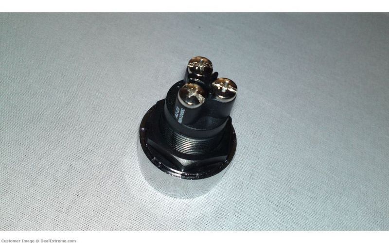

Zdravím, len tak pre radosť a pre pocit, že moja Xsara je v niečom iná :D som si zakúpil toto štartovacie tlačidlo na štartovanie motora. Malo by sa dať umiestniť do zapaľovača respektíve namiesto zapaľovača, ale ako vidieť z obrázkov, sú tam len tri šrobky a na na nich je popis 1,2,3 čiže neviem ako ich napojiť aby to fungovalo. Ak má niekto skúsenosť s niečím podobným alebo náhodou by vedel ako to zapojiť tak mu vopred ďakujem za radu :)
toto su tie konektory

No nejsem elektricky vzdělanej ale řekl bych že k tomu tlačítku potřebuješ ještě vypínač kterým " vzbudíš" elektriku v celém autě a až teprve pak pujde startovat stiskem tlačítka zrovna tak tím vypínačem který budeš používat k "vzbuzení" tak po dojezdu musíš něčím elektriku " uspat" vypnout. A otázka je co tomu řekne BSI až ji tam někam vsadíš tlačíko startu. Vím že dnes je to moderní ale i když tam to tlačítko dokážeš namontovat tak musíš používat klíček ve spínací skříňce jinak by se Ti zamykal volant. Ale ke " vzbuzení" a uspání by šlo asi i dál používat spínací skřínku takže pak by to bylo asi jen o tom vytáhnout fous ze skříňky který spíná starter když dostane štávu. Ale jak říkám nejsem elektrikář takže to jsou jen laické rady. Tohe by mohl Cvrček nebo Rope umět vysvětlit a po slovensky Baffy.

Pro začátek vezmu-li,že to budeš chtít používat místo klasického klíčku a ten vyřadit,tak bys musel vyřešit již zmíněný zámek a za druhé imobilizér. Ale to je asi to nejjednodušší. Ono obejít spínací kontakt není tak jednoduché,jak se tak na první pohled může zdát. Ve spínačce jsou udělané kontakty tak,že v momentě startování,jsou určité spotřebiče v autě odpojené,kuli snížení odběru.
A dál to asi moc rozebírat nebude. Pro startování bez klíčku je to tlačítko jen asi taková maličkost. Celé by se možná dalo vyřešit přes několik relátek a nějaký ten hlavní vypínač,jak psal výše Véna. Ale to by chtělo oprvdu nějakého elektrikáře a nebo koupit něco takového: http://www.gallotech.com/keyless-starter1.php . Ale to už je cenově trochu výše.

Nebudu ti kecat jak to nejde a proč to nejde, na to se neptáš. Máš tam tři dráty a předpokládám že spínač je podsvětlen a tudíž jeden drát bude zem na podsvětlení, druhý přívod no a hold ten třetí půjde ke stertéru. Pokud ti to nestačí, tak popadni měřák a nebo navštiv někoho kdo je poblíž a má trošku větší zkušenosti než ty.

nevim jestli jsi si prošel ty druhé stránky co ti napsal Cvrček, ale je tam jedno video "viz níže" a podle něj musíš mít i klíček, obchází to jen ten moment kdy normální lidi musejí otočit klíčkem do poslední startovací polohy, takže podle mě žadný efekt jen tedy vizuální.
