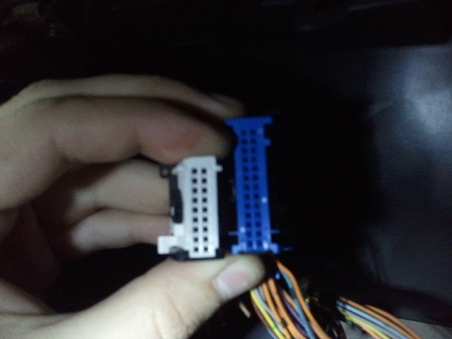

Zdravím, chalani som tu nový, no zároveň mám jeden problém. Pred týždňom som si objednal "nové" budíky do mojej xsari, no keď mi dnes prišli, zistil som, že konektori sú menšie(majú meší počet pinov).Keď bolo autíčko v servise,tak mi "pán servisák" menil aj tachometer, použil budíki z benzínového modelu a staré origo budíky nemám. Benzínové budíky fungujú okrem otáčkomera. Viem, že nové budíki by sa mali kupovať podľa istého čisla, ktoré je na budíkoch, ale tieto som kupoval len podľa intunicie a spektra otáčok. Moja otázka znie, že či by sa dali prekopať staré(viac pinové) konektori na nové(menej pinové). Prikladám aj fotku pre lepšiu predstavu. Ďakujem za odpoveď. :wink:

Toto nepředěláš. Máš Xsaru bez BSI a budíky jsou z vozu,který měl BSI. Proto jiný,méně pinový konektor.

Re: Výmena budíkov-problem s konektormi
Příspěvekod Kleki » pon 25. bře 2013, 19:45
Ak si kupoval nové , tak to reklamuj a vráť ich . Zožeň si radšej niekde z vrakoviska budú určite lacnejšie. Má to však jednu nevýhodu , budeš tam mať kilometre ktoré boli natočené na aute z ktorého sú budíky. Ale aj to sa dá upraviť podľa želania.
