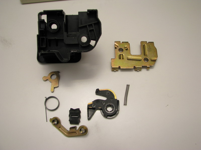

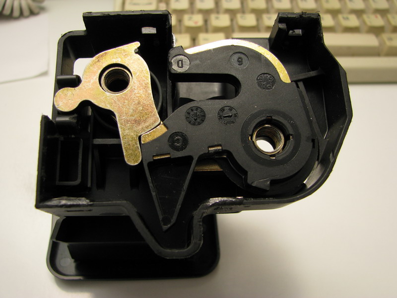

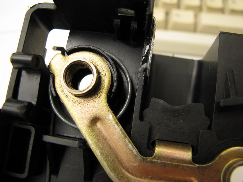

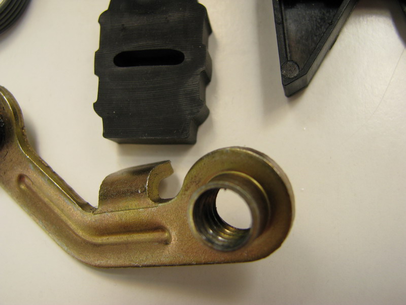

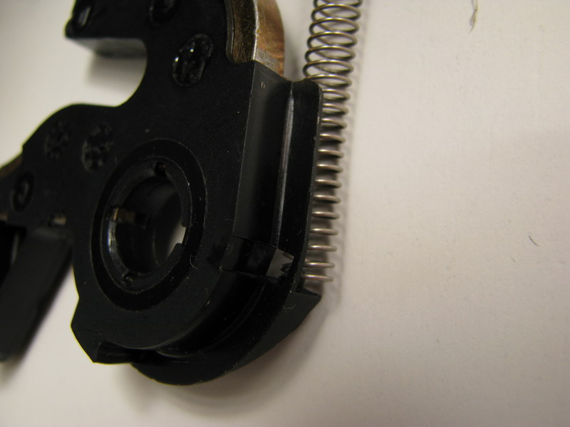

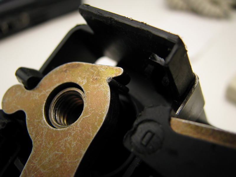

Nakonec dnes, protože se mi ten uchyt zas jebnul a to tak, že se to zabouchlo a nešlo sklopit jako Tobě. Zezadu z kufru tou škvírou, kde je to oko, tam šlo šáhnout a vycvaknout, ale nakonec jsem to udělal tak, že jsem na ten ovládací plastovej hébl shora sedačky hodně zatlačil (zase to bylo uvolněný) a tím vnitřně šáhl na ovládací západku a vše uvolnil. Ale fajn, píšeš, že to máš už sklopené. Tedy:
Celej ten plastovej hébl, je shora 4 zácvaky zakotvený do “spodního” kovového lůžka, a toto lůžko je přišroubované dvěma torxy k takové patici, jež je součástí kovové výztuhy opěráku. Po odšroubování těchto 2 šroubů to lze celé vyndat ven a v pohodlí spravit a pak zas namontovat zpět. Jak na to:
Rozepni zipy potahů, 2 strany a spodní a vyhrň nahoru. Obnažíš měkkou molitanovou hmotu. Potah bude držet shora na tom plastovým héblu a děr pro hlavovou opěrku. Ten hébl protáhni potahem, jde to, je to pružné a potah pak ohrň/shrň dál. Plastovej hébl bude v tom molitanu. Molitan přehrň taky, opatrně, je to měkký, kde to, já to musel nechat mírně asi 2cm natrhnout, ale ničemu to nevadí. Tím obnažíš celej ten plastovej hébl a dostaneš se k němu. Ten molitan rukou trochu odtáhneš od kovového opěráku sedačky a zespoda uvidíš ty 2 šrouby. Jsou orientované svisle, hlavy dole. Odšroubuj a vyndej. Bacha, jestli ten plast je už uvolněněj z toho kovového lůžka, ať se Ti to nerozpadne a nevyletí táhla a pružiny.
Všimni si, v horní části toho plastového héblu jsou takové dvě opěrné packy, které jsou kotvené do sedačky, aby to bylo pevné. Já měl tyto dvě packy ulomené už od předchozího majitele. Proto to drželo jen dole na tom lůžku a směrem nahoru to bylo vakl, docela velká páka a proto se to časem vycvaklo i dole, tím se to uvolní a uvnitř vysype. Asi Ti to ted moc nedává smysl, ale neboj, dá, až to uvidíš.
Pokud Ti ty horní 2 pěrné packy chybí, nepodceň to, něčím to fixni, aby to nebyl vakl, jinak to bude furt dokola.
Poskládat to uvnitř je trochu opruz, když nevíš, jak to patří. Poprvé sem na to čuměl jako husa do flašky. Dá se to, ale pro mě byl rychlejší postup ten, že jsem rozebral i druhou sedačku, opatrně vyndal a podle toho poskládal tu první. Jen opatrně, aby se Ti nerozpadla i ta vzorová druhá :D :D :D
Uvnitř je 6 částí. Gumová opěrka co Ti vyadla, je to opravdu jen doraz, je v ní díra a do ní zapadne packa z toho “brejlového sráče”. Pak je tam nejmenší kovovej kus, kterej je ovládán shora tím plastovým héblem a je napružen pružinou. Ta velká tužší. Prumer asi 2cm, 5 závitů. Pak je tam to rameno, co se zahákne za to oko ze sedačkových “futer” v autě. To je napruženo druhou pružinou, slabší, vypadá jako pero z propisky. Jen trochu větší. Až to budeš rozebírat, bacha na ta pera. Já je měl např. vypadá uplně mimo ten bazmek až dole u izofixu.
Snad je to vše. Pamatuj. Nedělej to v trávě, kdyby Ti neco vypadlo ... já poprvé hledal nalezenou pružinu asi půl hodiny a to na betonové podlaze :(
Ten plast na tom kovovém lůžku musí dobře držet. Po zašroubování zpět do sedačky by ten plast-hébl neměl mít nahoře vůli. Musí to být pevně opřené o kovovou výstuhu opěráku, a také zajištěno proti odklonění od výstuhy opěráku (aby se to nepáčilo/neodtahovalo při zácvaknutí opěráku) - zřeba plastovou stahovací páskou.
Musí to být fakt napevno, jinak to spěje k tomu, že se to zas jdnou vypáčí, vypadne a vysype.
Přikládám fotky pro úplnost :roll:
