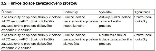

Re: Otvaranie kufra
Příspěvekod baffy » ned 15. kvě 2011, 14:00
Ak ti všetko šlape tak zrejme bude záhada v naprogramovaní.Postup presne neviem ale mám pocit že ked je kluč v zapalovaní na druhej polohe zmačknutím ovládača by sa malo dať zablokovať alebo aj odblokovať otváranie kufra.Snad s tým má niekto väčšie skúsenosti ako ja a opraví ma ak sa v niečom mýlim
Re: Otvaranie kufra
Příspěvekod peto153 » ned 15. kvě 2011, 14:12
baffy diky moc bolo to ono, uz to ide :jup:
peto153
Příspěvky: 19
Registrován: stř 20. dub 2011, 21:27
Bydliště: Poltár
Vůz: citroen xsara 1.6 16V 2002
Re: Otvaranie kufra
Příspěvekod baffy » ned 15. kvě 2011, 14:55
Nemáš zač :wink: .No a aby to bolo úplné tak som ten postup našiel:
izol. otv.kufra.JPG (46.25 KiB) Zobrazeno 9093 krát
