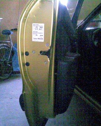

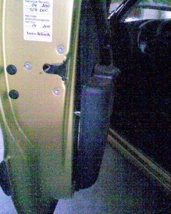

Příspěvekod maco66612 » čtv 17. pro 2009, 13:58
Mam taky problem. Na oboh prednych dverach sa mi oceruje tapacir, tak ako je vidiet na fotkach (ospravedlnujem sa za kvalitu, ale pre predstavu by mohli stacit). Ten cuplik v strede, ktory je vidiet vobec nedzi, vyzera byt v poriadku ale aj tak. Ked ho pritlacim nadoraz, aby to bolo uzavrete, staci zavret dvere a hned sa to oceri. Nevim co stym, poradte. Dakujem
Xsara VTS 1.8 16V, r.v. 12/99 :)

Příspěvekod viteon » čtv 17. pro 2009, 15:37
vyměnit, stojí pár korun
číslo to má 6995N7 - necelých 6 CZK

Příspěvekod baffy » čtv 17. pro 2009, 18:05
mal som ten istý problém avýmena zabrala.ale určite iba citroen.Ako prvé som kúpil v autodieloch boli to na peugeota predávajúci tvrdil že je to to isté ale po namontovaní žiadna zmena /zrejme to nebolo to isté :mrgreen: /a tak som kúpil origo v citroene a od vtedy klud všetko drží tak ako má.

Příspěvekod Cvrček » čtv 17. pro 2009, 23:26
No ono těch klipů je víc typů. Mě prodali v Citroenu na první pohled stejné ,ale při bližším prohlídnutí,byla ta pružná čtyřdílná část na průměru asi o milimetr užší. Ale co můžu doporučit,jsou clipy,které se používají u Roomstra a nový Fujbiny na masku. Jsou sice kratší,ale stejného průměru a drží líp než originál. A i pevněji. Mám je na tapecu dveří a hlavně na plastu,co je na pátých dveřích zevnitř.

Příspěvekod safko » úte 2. úno 2010, 17:00
cislo je 699050 origos z citroenu len tie mi tam fakt pasli ako ulaite ostatne co som mal nie origos boli uzsie. Cena za 1ks 60 centov (dost si pytaju teda).
