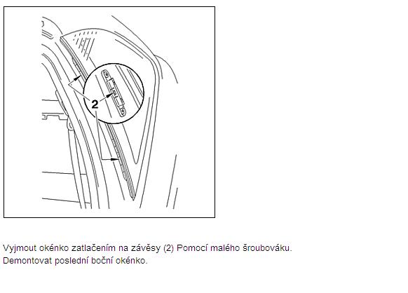

o ktorú časť v tejto prílohe sa ti jedná?

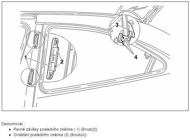

jestli je to na obrazku čislo 2 tak v citroenu stoji kus 92 kč

Jedná se mi o součásti, které jsou v tom dokumentu označený číslem 2
-- přidáno sob 2. bře 2013, 15:38 --
Mohl bys mě poslat stránky té prodejny ? Nemůžu ji najít, pouze oficální stránky citroenu ..

Však Dokturek ti napísal že v citroene to stojí 92 kč. Nájdi si v tvojom okolí Citroen a tam si to objednaj č. 8573 50. Inde to asi nezoženieš . Tie obrázky vyššie sú priamo z citroenu. :wink:

Zdravim když chci to okno vyndat tak stačí jen povolit ten jeden šroubek a pak to okno vytáhnou?? Nebo jak? Dík za info.

Odšroubuješ to v tom pantu a v těch dvou vzadu to je nacvaklý, tak to musíš odjistit. Stačí když do té škvírky z boku nastrčíš tenkej šroubovák.
