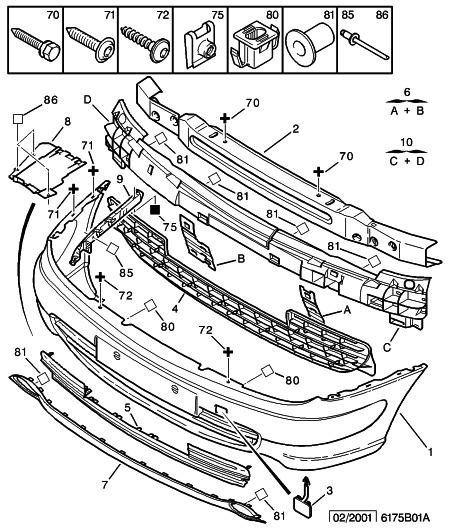

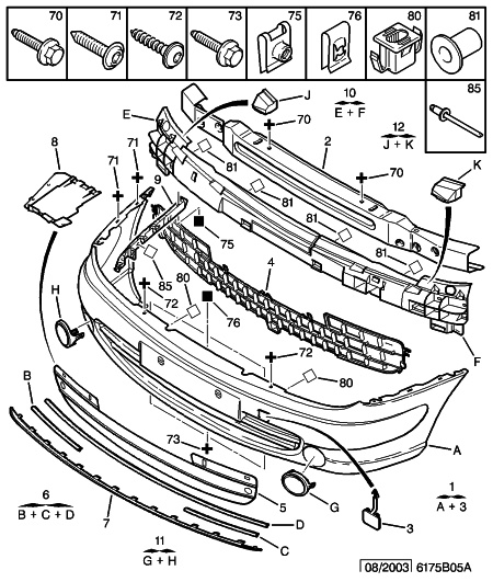

Pro porovnání něco z Citroen servisu. Já bych řek,že by neměl být problém to prohodit.
NP+mlh - X2.jpg (105.71 KiB) Zobrazeno 12445 krát
NP - X2.jpg (103.24 KiB) Zobrazeno 12444 krát

Ještě mám jeden dotaz. Měnili jste čistě jenom nárazník, nebo jste to museli měnit komplet i s výztuhama? Podle těch nákresů to není moc jasný a nerad bych koupil nárazník a pak zjistil, že musím ještě dokoupit výztuhy.

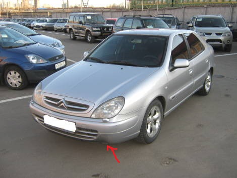

ahojte chcem sa opytat ja ma tiež xsaru ktora ma hmlovky vo svetlach a chcem sa opytat ze ten čierny plast pod naraznikom(ukažem na obrazku) že tam su take na koncoch ovalne zablendovane otvory a ci sa donich nedaju kupit alebo prisposobit druhe hmlovky alebo ci to je len imidž dakujem za rady

Příspěvekod viteon » úte 3. led 2012, 18:10
těžko ale dají se sehnat oválné skoro stejného tvaru, já tam měl zabudované kulaté s čočkou. Už jsem je ale na e-shopu nenašel. Zkus hledat. :D
