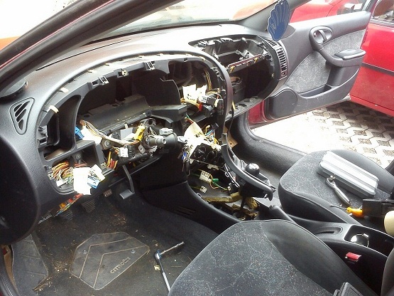

Zdravím,
dneska sem se pustil do výměny radiátoru topení, bohužel k jeho výměně je potřeba vyhodit celou palubovku, tak sem se do toho pustil..
Ale po nějaké době sem se zasekl v mrtvém bodě.. viz. foto... všechno mám dole, kromě plastů kolem ruční brzdy na tunelu.. vyšrouboval sem snad každý šroubek, co sem okem uviděl, ale pořád to drží někde dole uprostřed a jakoby nahoře pod čelním sklem..
Poradí mi někdo, jak postupovat dál??? návod tu byl, ale už je nedostupný..¨

Stiahni a kontroluj na čo si zabudol :wink:

Příspěvekod gorg555 » ned 7. dub 2013, 16:27
Strašně moc děkuju, matice 1,2,3 a 10 vyřeší můj problém.. napadlo mě, že by mohly být šrouby ještě někde od motoru, ale nechtělo se mi rozebírat ty lišty a stěrače.. :)
