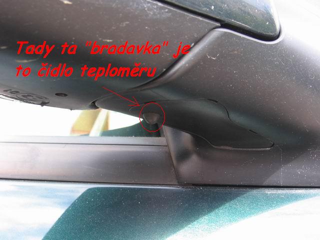

Příspěvekod miskod » stř 31. kvě 2006, 18:12
V pravom spatnom zrkadle...

Příspěvekod MP » stř 31. kvě 2006, 20:51
Zespodu na pravým zp. zrcátku ... je tam jako by taková kapka... z místa řidiče je hezky vidět :) ,kdy? byla v zimě kosa a chvíli jsem ji po?udlal prstem tak lezla teplota nahoru ...

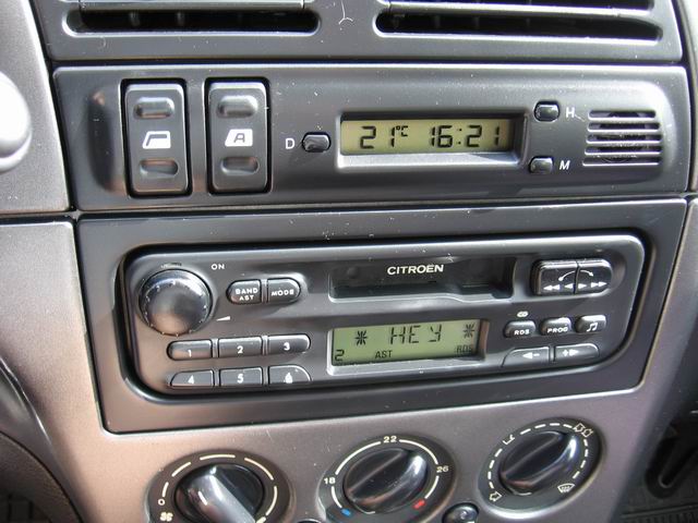

teploměr a čidlo
Příspěvekod MP » čtv 1. čer 2006, 15:37
Mám Xsaru r.v.98 , výbava Exklusiv....
( ty ovladače od okýnek jsou přehozený záměrně.Měnil jsem ?árovičku v podsvícení ovládání okýnka u řidiče a pak mě pořád svítili parkovačky ... zhasly a? s vypnutým zapalováním.Tak jsem prohodil jen tak na zkou?ku ovládání a funguje to .... od té doby to tak zůstalo )
Změnit velikost z 35 001.jpg (56.85 KiB) Zobrazeno 8560 krát
Příspěvekod Mufíno » pát 2. čer 2006, 15:10
Tak jsem koukal na zpětná zrcátka a ?ádnou kapku tam nemám.Nevím jestli to čidlo nebudu mít nikde jinde,proto?e jsem rozebral ty hodiny s teploměrem a jde tam docela dost drátů.Mo?ná u mě bude ten problém,?e je to sice podle vzhledu xsara1,ale podle vinu je to u? dvojka,tak bych potřeboval jestli někdo nemá xsaru z přechodu výrobi z1 na 2.Část věcí je u? ze 2,ale spousta z 1,tak jsem z toho trochu zmaten
