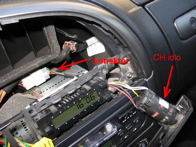

Tak jsem na to dnes koukal . Pokud to čidlo tam je někde zapadený , tak myslím nemů?e? přehlídnout . Je to docela velký . V průměru to mám tak cca 2 cm , a na délku tak 5-6 cm . Takovej váleček , vede z něj pět ( ? čtyři ) drátů ( myslím ?e oran?ovej , ?lutej , dva ?edý .... )

OK, a? bude čas, tak to omrknu. Nezasněl tu někde postup, jak se to rozebírá dál? Po tom, co se dostanu do stádia jako na fotce? :)
Příspěvekod MP » čtv 26. říj 2006, 17:30
tak?e je to jednoduchý CHipe . Od toho stadia co má? na fotce :
vy?roubuj dva ?roubky co dr?í ten plast s mří?kama od topení , demontuje? ten plast a vidí? to co je na fotce ní? :
To čidlo je na pěti drátech , a je to jen k tomu konektoru . Tak?e pokud ho tam někde má? spadený tak ho lehce najde? .

Ztracené čidlo bylo nalezeno, vyči?těno a vráceno na původní místo :D
