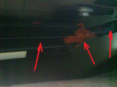

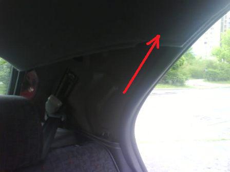

Příspěvekod rasto » pon 20. črc 2009, 15:49
takze pripajam fotky pre tych ktorym zateka alebo bude zatekat cez stresne okno do kufra vid. prispevok vyssie.
takze tapac zadneho stlpika dole, tapac strechy opatrrne podchylit. Pod tapacirom strechy vidiet kovovy kanalik, ta cervena vec je silikon a zanim je uz vidiet hadicku. Inac tapac strechy sa dost krci ale ziaden strach, potom sa sam zregeneruje a nic nebude vidiet.
