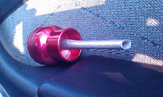

viteon píše:mám to samé, opravil jsem to splácnutou hliníkovou trubičkou a madlem na konci. Slibem nezarmoutím, fotky pomůžou. Slibuji.

takže slíbené foto a k tomu dodatek: trubička je 10ka, definitivní podoba bude víc splácnutá 8ka a nasunu na zbytek plocháče v sedadle a možná kousek lepidla-silikonu aby to nesklouzlo. A koncovku nějakou decentnější, tato zbyla doma.
Nový mechanismus nekoupíš, jen celou kostru za 15000 a nebo sedačku na vrakáči.

nejprve: proč mě cituješ, když je můj text hned nad tvým - mám pak pocit že musím k očaři - že vidím dvojmo
k tématu: sundat čalounění jde, je otázka je jak ho dobře vrátíš zpátky a pak jedině ten ulomený kousek navařit nový nebo vytáhnout z plastové páčky. Kdyby jsi ji zničil tak nová stojí něco přes stovku.

Příspěvekod viteon » pát 18. zář 2009, 17:54
koukni do škvíry, uvidíš ten plocháček, na ktery nasadíš tu "dlahu"
