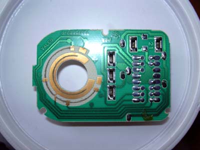

Příspěvekod CHiP » pon 12. čer 2006, 20:46
riggo: Ten ovladač na palubce jsem u? zvládnul kompletně rozebrat a vyčistit, ale nepozoroval jsem tam ?ádný náznak oxydace. Je?tě jsem to tam proměřil odpor po odporu a v?e je OK :)
Konektory u světel u motorků a u toho ovladače jsou snad taky OK :)
Asi se na to vyka?lu, nechám odpojený ty konektory od motorků a nebudu to ře?it :?
Příspěvekod riggo » stř 14. čer 2006, 6:04
cabas,nemyslel jsem ovladac na palubce,v nem toho az zas tolik neni.je potreba vyndat ty ovladaci motorky primo na svetlometu,je to tam pridelany bajonet.zavitem,pak to jde trochu hur vyhaknout z takovych vidlicek(ale jsou kupodivu dost odolny na ulomeni).tenhle celej blazinec je dobry si dat nekam do klidu na stul a rozhodit,jde to docela v poho.ja to tam ve vnitr mel ohnily jako blazen,chybely uz i nektery medeny spoje tistaku,ale kdyz jsem to udelal,chodilo toa chodi v pohode.zkus to,jestli se ti bude chtit,je to tak na hodku a pul.jo a nejspis pak budes muset seridit svetla,ono se ti totiz asi nepodari,stejne jako mne,poskladat ty prevody vevnitr presne na zub,jak byly.ale to uz je zivacka,sroubovak,zed a mas to :-)
riggo
Příspěvekod CHiP » stř 14. čer 2006, 9:47
riggo: Tak je?tě tohle zkusím a jestli to nepomů?e, tak u? to budu bojkotovat :). Nejspí? o víkendu se na to vrhnu :P.

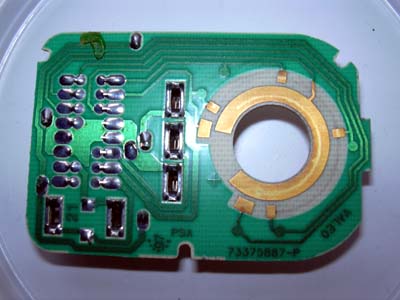

Příspěvekod CHiP » čtv 15. čer 2006, 20:23
Po rozdělání, ani se není čemu divit, ?e se si to dělalo co chce :)
A po důkladném vyči?tění :P
