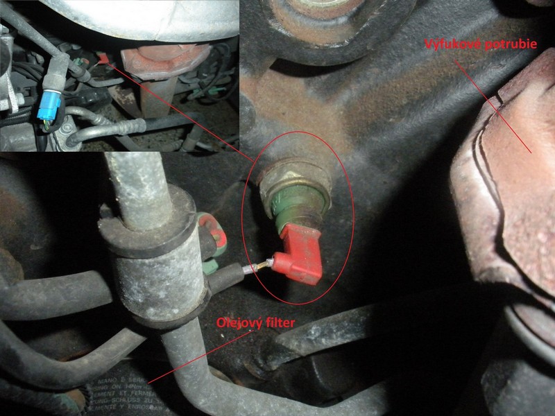

No oka tento spinac som hladal a nasiel. Povodne som to chcel napojit od napajania lambda sondy no natrafil som este na jeden spinac a netusim k comu sluzi. pridavam fotku. Na nom je tiez +12V po nastartovani.

nejsem si jistý ,ale podle toho že to je blízko olejového filtru by to mohl být spínač kontrolky mazání, ale pokud dobře vidím tak k němu vede jenom jeden drát takže si myslím že tenhle spínač bude spínat kostru? a pokud to je tak jak si myslím tak těch 12V cos tam naměřil bude asi jenom přez kontrolku takže pro tebe nepoužitelné
