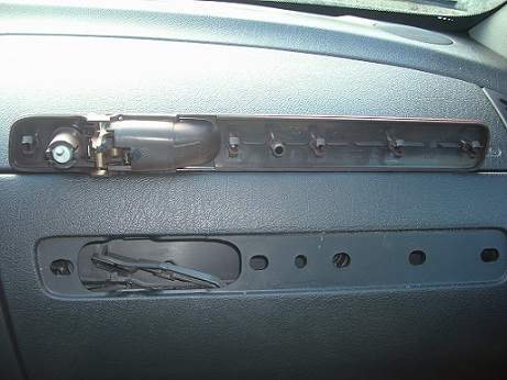

Ďakujem chlapci za rady .Ano bolo to treba vylúpnuť. Je to na také "cvočky" Jazýčky sú dva na ľavom a pravom boku. Mal som to rozpadnuté.

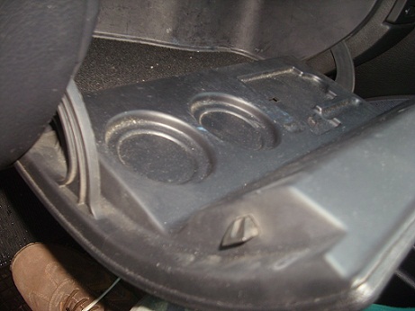

Dnes jsem použil davados systema a za použití kancl. sponky jsem napravil pokažené otvírání. Pro úplnost dodám že mám nerozebírací dvířka. Později dodán foto toho udělátka jak jsem tam zkroutil sponku.Fotka není nic moc kvalita ale doufám že pro názornost bude stačit případně bych to vyfotil znova a lépe tohle sem jen narychlo blesknul mobilem. A popis jak jsem postupoval na to na páku od kliky jsme namotal kacelářskou sponku zkoušel jsem vázací drátek ale ten nevyhovoval tvrdostí kanc. sponka se ukázala jako nejvhodnější. a aby se z té páky "nesvlíkla" tak jsem jeden konec prostrčil pod to planžetovou pružinku pak jsem vytvořil oko které se nasazuje na ten zobáček táhla ovládajícho západky dvířek. nakonec jsem to ještě zamotal k té páce.

Dnes mi skrinka konečne vydala svoje poklady. Skúšali sme ju otvoriť vypáčením, ale tak sa jej nechcelo, tak som vylúpol tú lištu so zámkom a potom sa už skrinka dala otvoriť bez problémov. Vybral som celú skrinku z auta a v teple som laboroval čo s tým. Vymontoval som dvierka, ale bez rozobratia som nevedel určiť chybu. Nakoniec som sa rozhodol skrinku rozlepiť a postupne od pravého spodného rohu som rozlepoval dvierka skrinky. Išlo to pomaly, ale nakoniec sa mi podarilo dvierka bez újmy rozlepiť. Po rozlepení som už vedel identifikovať kde urobili súdruhovia z Francúzska chybu. Zlomilo sa prepojenie tyčky s mechanizmom. Niet sa čomu čudovať, veď tyčka musí prekonávať aj odpor prítlačnej pružiny. Pretože na tom mieste je ohybný spoj nebolo to možné zalepiť, tak som to spojil pomocou pružného pliešku a drátu. :)
