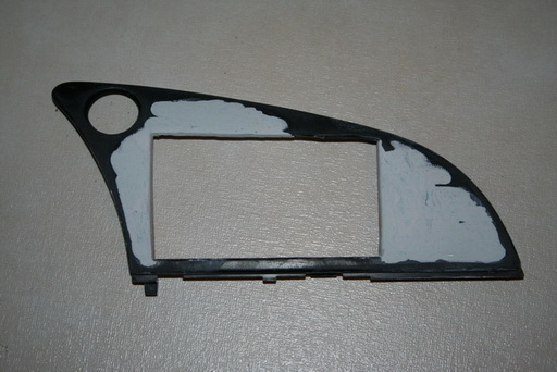

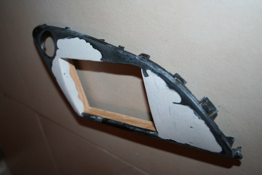

tak po dlhsej dobe som sa konecne dostal k mojej xsaruske a venoval som jej zopar chviliek :Flo:
moj pokus s tmelom na kominy nevysiel, nedal sa brusit, lebo sa lamal a praskal, bola to proste zla volba.
a tak som na tmelenie nakoniec po asi dvoch hodinach v hornbach zvolil dvojzlozkovy univerzalny epoxidovy tmel znacky "CEYS" co sa mi teda aspon zatial ukazalo ako velmi dobra volba. nanasal sa ako plastelina, takze bol velmi dobre tvarovatelny a taktiez mal velmi dobru prilnavost na plas a kov. schol priblizne 4 az 6 minut a uz po takom kratkom case bol vytvrdnuty a dal sa brusit. vyborne bolo aj to ze dokazal dobre prilnut aj na predchadzajucu vrstvu tmelu.

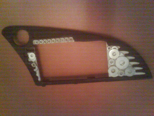

no este pred tmelenim som na uz vopred upevneny plast ponalepoval sekundovym lepidlom co najviac kovovych podloziek a matiek, kvoli lepsiemu prilnutiu tmelu a aby to aj troch spevnilo. a celkvo som minul aj mensie mnozstvo tmelu. :!:

na o toto je finalny vyrobok pred farbenim na cierno. :jup:
teraz ale este neviem povedat ako to dopadlo, lebo momentalne mi to schne dole v pivnici a instalovat to do auta budem az zajtra, tak dufame ze to bude vsetko ok. no kazdopadne sem potom vlozim dake foto pre buduce inspiracie :wink:

Příspěvekod Šedivka » ned 23. lis 2008, 10:57
Jako modelář ti musím říct, že by to chtělo doladit, hlavně ty vnitřní hrany, tam se to dost vlní a po nastříkání to ještě víc vyleze, chce to nějakým širším pilníkem srovnat, pokud ovšem to ta navigace neschová, pak je to jedno.

viem, ma to svoje muchy, no este to musim doladit. foto sem vlozim, hned ako to bude mozne, len momentalne musim este napratat mapy do gpska, nech ho potom nemusim vytahovat. a ta spina mi teraz nechce nacitat pamatovu kartu. :evil:

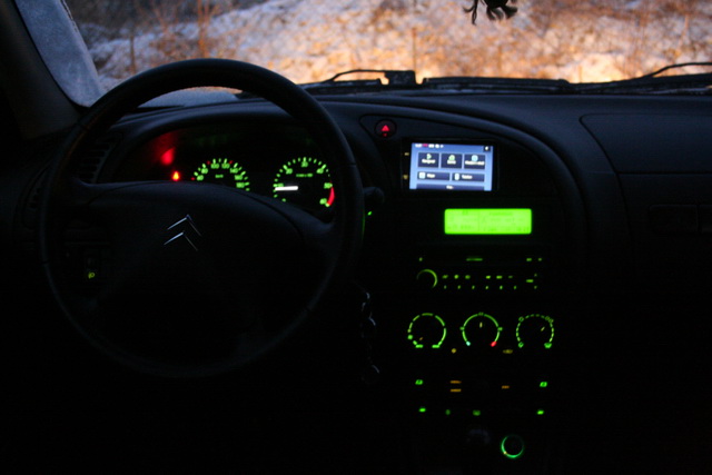

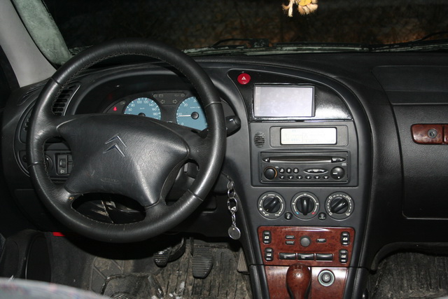

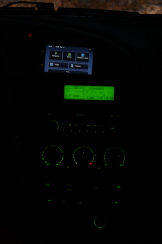

tak toto je skoro finalna podoba, len ked som to na konci poskladal, tak mi to zacalo dako plavat do sikma :( tak to uchytenie budem musiet este prerobit, len cakam kym sa von trochu otepli :wink:
a este by som chcel spravit externy vypinac, nakolko to mam zatial spravene na zapalovanie, a nie vzdy potrebujem navigacku mat spustenu, nus to je hudba buducnosti

Příspěvekod urpin » ned 11. led 2009, 16:51
fakt pěkné řešení _ok_
Re: dorabanie palubovky z plastu
Příspěvekod SilverGhost » ned 11. led 2009, 23:06
Máš to hezky vymyšlené, ale myslím si, aspoň podle fotek to tak vypadá, že jsi trošku spěchal s dokončením. A taky tam mohl být matný lak, ale to už není tak důležité. Jinak super.
