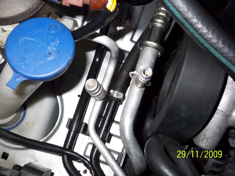

mio píše:V domácích podmínkách můžeš tak akorát na oko vyzkoušet tlak v okruhu.Zmáčkni opatrně ventilek na dopuštění náplně klimatizace (pozor na oči),musí tam být tlak, pokud to jen malinko zasyčí máš někde únik a je bez náplně. Pokud je tam větší tlak (až ti spadne čepice :D ),můžeš mít jen menší množství plniva v tom případě bych to nechal doplnit.Nebo může být vadné čidlo (spínač) tlaku nebo spojka na kompresoru.Mam taky TD a klima mě pod 5 stupňů nefunguje ,v tomhle počasí okolo 10 stupňů funguje po zapnutí kdykoliv.A po přepnutí na odmlžování se mně taky nesepne,určitě záleží na výbavě.
Tak jsem se vyzbrojil lyžařskými brýlemi a čepicí a šel hledat ventilek od klimy. Našel jsem rovnou dva (viz foto) a mají společnou vlastnost, že nedělají vůbec nic a klima je tedy úplně prázná. Plyne z toho, že kecy bazariáše že klima určitě fungovala když auto vezli z Německa a teď v zimě se to nedá vyzkoušet byly spolu s dalšími obdobnými (jak jsem ostatně tušil) jen z kategorie "seber auto, vypadni a buď rád že něco máš". Takže asi tak... :?

Tak jsem dnes udělal bleskovou akci, za půl hodiny byla klima v servisu naplněná a FUNGUJE! Samozřejmě kdykoli (venku, v garáži) po zmáčknutí tlačíka. Otáčky trochu klesnou a chladí jak blázen. Teď ještě budu čekat, jestli nebude nějaký rychlý pokles tlaku, protože sama se spíš nevypustila. Takže dílčí spokojenost.

Příspěvekod mio » stř 2. pro 2009, 17:01
Nejčastější únik bývá na trubce pod chladičem.Jsou tam dvě kovové spony s gumou, právě pod tou gumičkou se nejčastěji "prožírá" trubička a pak uchází medium.Stačí jen pro kontrolu občas sáhnout právě na tuhle trubičku v místě uchycení jestli náhodou není zespoda od oleje.
