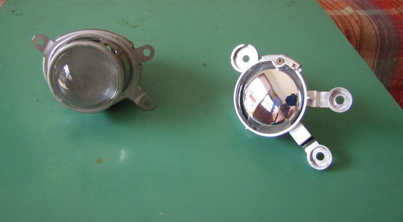

...dnes som konecne previedol vymenu svetiel, hodinu som bojoval s naraznikom, nakoniec sa ho podarilo uvolnit.
Podarila sa aj vymena optiky hmlovky. Vybrat ju zo svetlometu bolo nieco ako hlavolam "ježek v kleci", dnu uz isla lahko (zaujimave)
Musel som zapojit aj kable ku hmlovke(v novom svetlomete neboli), nebol to velky problem. Ziarovky parkovaciek sli do otvorov pri dialkovych H1.
Svetla svietia aj sa sklapaju...
Foto optiky hmlovky a optiky parkovacky.

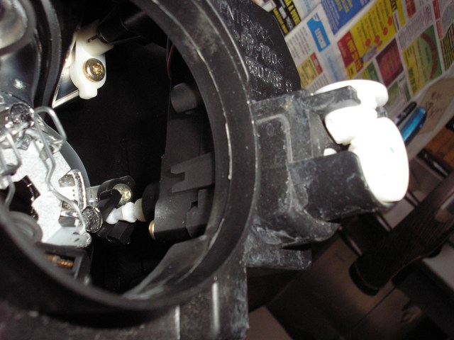

Příspěvekod baffy » pon 3. lis 2014, 15:32
Ak máš origo lampu ,tak podla obrázku.tá biela plastová sranda v pravo slúži na štelovanie.Je to na šroubovák ,teraz neviem či torx, alebo imbus. :|
