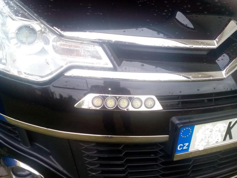

bleriot11 píše:Jak jsem slíbil,vkládám fotku utěsněných světel ve vaně.Musel jsem je zatížit,aby neplavaly.
I přes to ,že byly světla dokonale utěsněny po 2,5letech přestaly nějaký led svítit.Tak jsem světlo rozebral komplet pásky vyměnil a po půlroce provozu jich opět nesvítí ani půlka.Tak jsem tedy vyzkoušel ty levná a nyní půjdu do značkových.

Já bych to ani nepřisuzoval vlhkosti,ale samotné kvalitě LED.

Na berlingu byli denní světla koupený za pár kaček na aukru vydrželi pár měsíců sundání reklamace úplně bez problémů vyměněný ale opět za pár měsíců nesvítili. Tak jsem koupil v Autokelly asi za tisícovku (akční cenovka) a ty jsou v pohodě. A od té doby montuju jen ty z AK a montoval jsem je už asi na desítku aut.
Re: denní svícení
Příspěvekod bleriot11 » pon 7. bře 2016, 8:49
Já na Crose už taky koupil snad kvalitní.Jsou to ty jednotlivý segmenty se kterými jde trošku i něco vymýšlet.Vzal jsem kus plexiskla vyřezal a obrousil do požadovaného tvaru(snažil jsem se kopírovat tvar ostřikovačů a zkosení masky),polepil jsem to chromovanou tapetou a do toho držáku aplikoval těch pět čoček.Celý je to jen na silikonu a oboustranný pásce.
