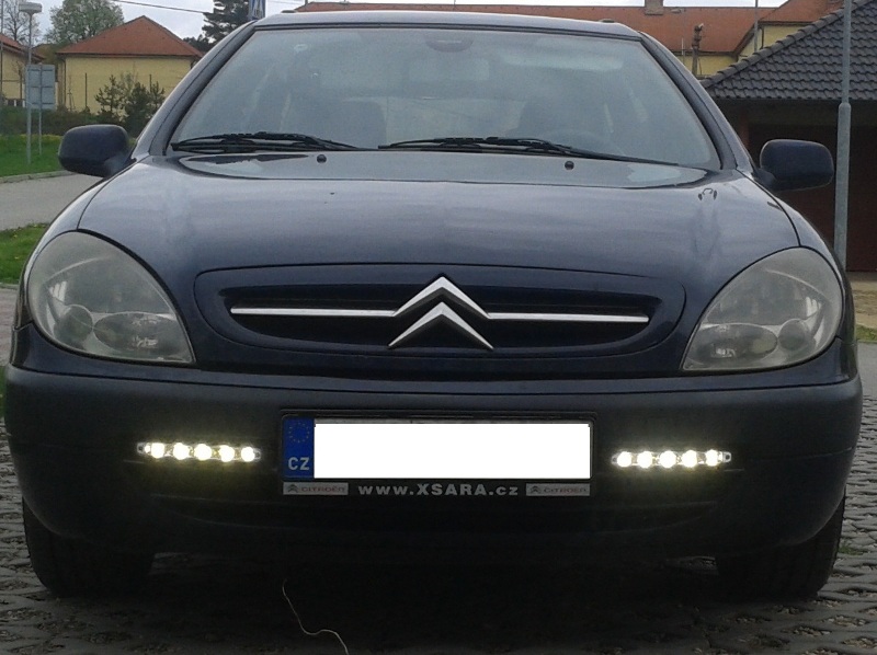

Kluci prosím pomoc - měl jsem na své N2 ty bludičky s dvěma drátky - jeden jsem napojil na parkovačky a jeden do místa nějaké zásuvky - a několik let OK. Jenže jsem chtěl bludičky vyměnit za pořádná světla a ta mají tři drátky - bez chytré krabičky.
Pokud jste někdo už řešili, kam v motorové oblasti mám který drátek napojit?
Aktuální napojení pouze dvou drátků mi zapne jen jedno světlo a druhé problikne. Po nastartování zhasne i ti první... Světla jsou ok a při přímém napojení +a- svítí...
Díky za rady

Vždyť to máš v návodu napsané: černý vodič - kostra, bílý vodič + plus 12V spínané klíčkem a žlutý vodič připojit na parkovačku (poziční světla). Zapneš klíček DRL se rožne, zapneš parkovačky a DRL zhasne. Mám to zapojené stejně a funguje bez problémů několik let. 8)

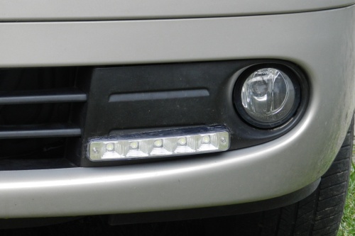

Pokud ti při zapojení na 12V svítí jen jedno světlo, tak je v druhém zrada. Již několikrát jsem musel připájet výkonové LED diody protože jsou moc napružené na výstupek chladiče a jejich připájení povolilo - prasklo. Ale mám jiné DRL, které má vodiče červený +12V, černý - kostra, bílý parkovačka. 8)

jmlcoch:Bych se na tu zásuvku vyprdnul (když ani nevíš,co a jak) a vzal spínané plus z nějakého místa,kde máš jistotu. Osvědčený je například spínač zpátečky na převodovce. A kostru nemíš přímo na baterku,ale klidně na nějaký kostřící bod,které jsou na bocích motorového prostoru. A musíš mít zapojený i ten třetí drát na plusko té obrysovky. Protože přes tento drát se uzavírá samotný obvod.
Vtip celého zapojení je ten,že obvod světel je uzavřený přes tu žárovku a pokud zapneš obrysvky,tak se na diody dostane plus v závěrném směru a tím ty světla zhasnou. :wink:

Konečně byl čas a zapojení jsem trochu předělal.. tak hotovo :)

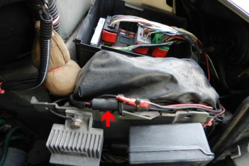

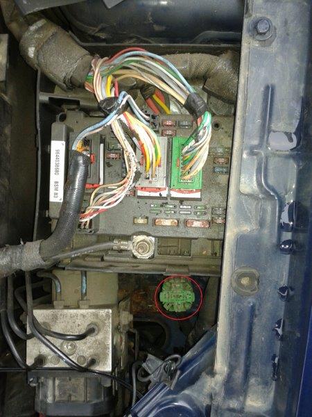

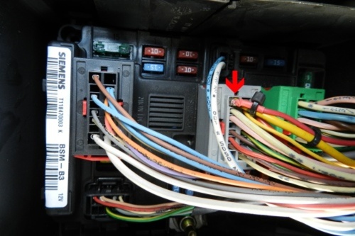

Příspěvekod betom » ned 27. srp 2017, 17:28
Mám to zapojené přímo v pojistkové skříňce v motorovém prostoru viz foto:

Re: denní svícení
Příspěvekod musa » ned 27. srp 2017, 18:14
díky, zkusím to podle Tebe
