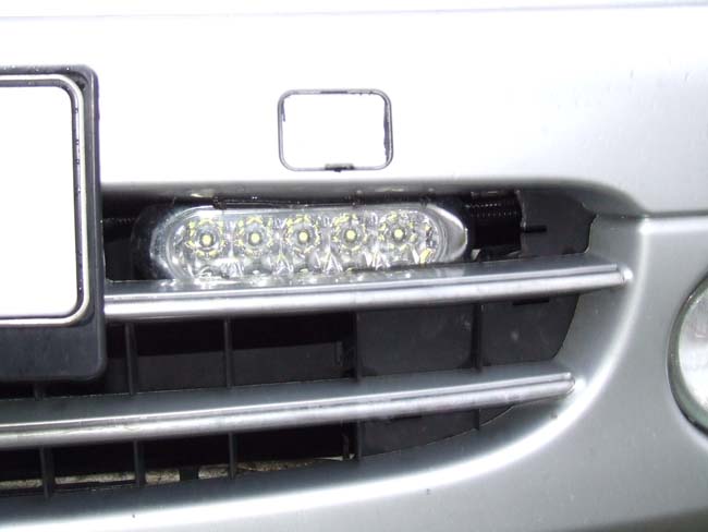

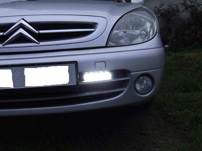

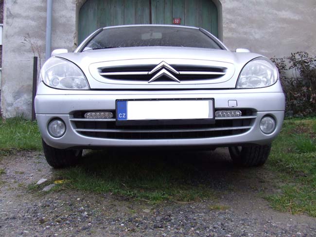

Mi osobně se líbí ty kratší a teď jsou nové pětidiodové velice uzké a trochu zkosené a ještě nemít tak si je dám uplně nabok do prostředního výřezu.
Re: denní svícení
Příspěvekod milajda22 » pát 19. úno 2010, 18:17
Dneska jsem na to koukal, a mezi druhym a třetím je oko na tahnutí, tak tam by to asi vadilo, a jak jste vyřešily tu příčku za tim? musí se odříznout? Jestli někdo neví co myslím, tak zítra dodám foto.
milajda22
Příspěvky: 1092
Bydliště: Jesenice u Prahy
Re: denní svícení
Příspěvekod Rope » pát 19. úno 2010, 19:24
No když to dáš doboku tak to budeš muset říznout. Já osobně to mám před tou přepažkou, sice to není podle předpisů, ale zase jsem nemusel řezat.

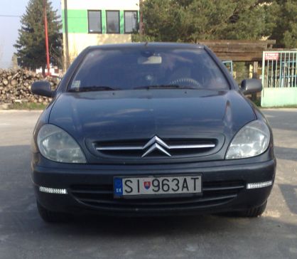

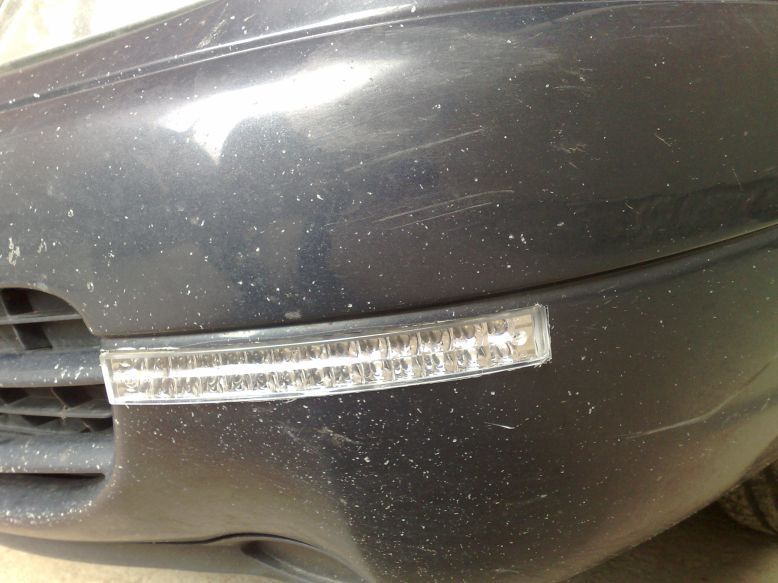

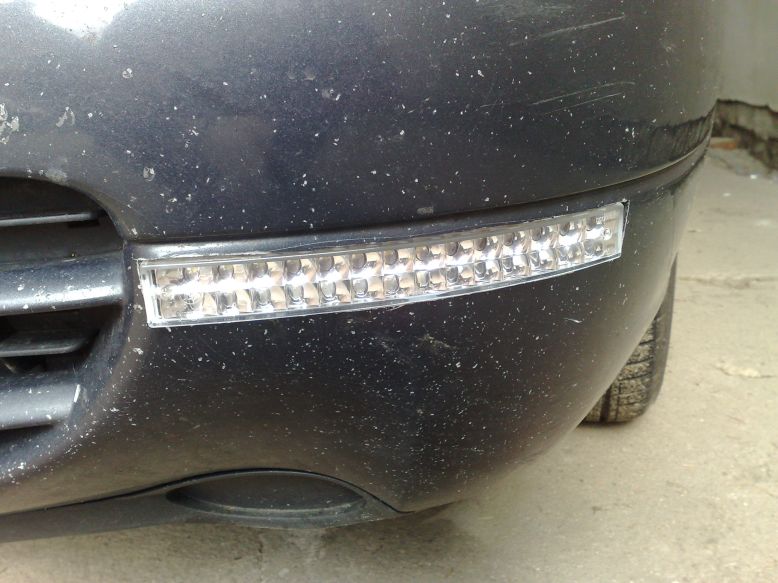

Ahojte, prispejem aj ja nejakou inspiraciou. Zohnal som v jednej mototechne u nas take zaoblene, na fotke to az tak dobre nevidno, ale kopiruju skoro idealne krivku narazniku. Pol dna roboty, trosku nervov pri rezani narazniku a je to. Len neviem ake mate skusenosti s policiou. Lebo som sa pytal priamo jedneho kamosa policajta, a ten mi povedal, ze na Slovensku musia s dennym svetlom napredu svietit zaroven aj zadne svetla. Volal som kamosovi na STK a ten mi zase povedal, ze denne svietenie ma svietit samostatne bez zadnych svetiel a ma sa vypinat ked sa zapnu parkovacky. Tak to bolo aj v planku zapojenia a tak mi to aj funguje. Otocim klucom a svietim, zapnem parkovacky a denne sa vypne. Podla mna logicke. A este sa mi zda ze to nejako moc nesvieti, hlavne ked je slnecno, ale su homologizovane tak snad to bude ok.

Příspěvekod Hubi » pát 9. dub 2010, 21:36
No, zcela určitě nemusí svítit zároveň se zadními světli, ale zdá se mi, že je máš příliš na kraji vozidla. Mám takového tucha, že musí být minimálně 40 centimetrů od kraje.

maximalne 40 od obrysu
Re: denní svícení
Příspěvekod pali67 » pát 9. dub 2010, 21:52
Tych 40cm je maximum od okraja - takže v tomto prípade plne vyhovuje. Z dialky sa mi to veľmi ľubi je to naozaj SUPER, na okraji je to fakt krajšie. Len keby si mohol vyfotiť detail toho výrezu ako to svetlo v ňom sedí.

Příspěvekod Cvrček » pát 9. dub 2010, 22:13
Pěkná práce! Ačkoliv nejsem příznivec nějakého velkého vrtání,či řezání,tak tohle se ti fakt povedlo. Vypadá to dobře. To že ti to tolik nesvítí za slunečného počasí,tak z toho si nic nedělej. Mám taky denní svícení a jsem na tom podobně. Jak mi řekl jeden z kolegů z práce:"Není to moc vidět,protože jsem zvyklej,že každej svítí hlavníma světlama. Takže když máš tyhle lampičky v mřížce,tak na to dolů už nekoukám. A myslím si,že to další vůl,co si neumí rozsvítit."

tu su teda este nejake detailnejsie pohlady, ale z dialky to vyzera krajsie... :oops: , nechcel som zhadzovat naraznik, robil som to na zemi, vyrezat to islo normalnym ostrym nozikom. Vyssie to neslo dat kvoli vystuhe, a aj tak bol problem s uchytenim. Poohybali sme nejake plechy, par skrutiek a snad to udrzi. Pre istotu to je zospodu este podlepene.

pri kupovaní tých mojich som zvažoval aj túto variantu ale nebol som si istý či to zaoblenie bude pasovať aj do xsaráckeho nárazníka.je to flexibilné alebo ten uhol zaoblenia je pevný?Dakujem za info.

Příspěvekod MichalPeterka » stř 14. dub 2010, 20:00
Já jsem to vyřešil tím, že jsem světla dal pod nárazník
