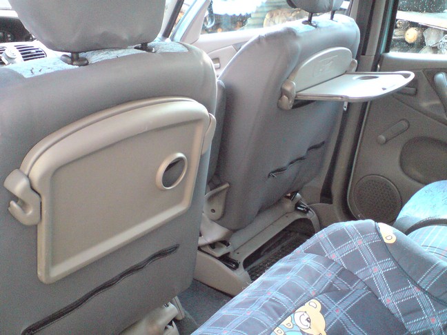

Pobudíku neblbni,já je mám s otvory a vypadá to taky tak jako od Milajdy,stačí si s tím pohrát.Kdybych uměl vložit foto tak to sem taky hodím.

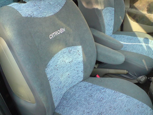

Pobudík píše::jup: tedaaaaa, Milajdo, i za montáž dávám 1**. Mooooc pěkné. Prosím tě, vzhledem ke kvalitě fotek- potahy máš v materiálu DEKOR č.5 se světlými okraji? Jinak, ta volba bez otvoru na stolek se určitě vyplatila.
Ahojky, jinak díky za 1 a jak píšeš, tak materiál je: DEKOR č.5 a světlé okraje, jinak ty stolečky nebyla sranda je tam dát, musíš do potahu vyříznout dva otvory, jinak tam ty stolky nedostaneš a takže jsem přišel o záruku :D mě se to takhle líbí ale příště si to vemu i s otvorama na stolky. :wink:

Tady to je s dírama na stolky.ROPE dík za návod.

Stolečky vyndat není žádnej problém :lol:
1) Vezme se Velkej plochej šroubovák a na straně, kde není háček (ta širší strana) je pohyblivej čudl (pantík), kterej jezdí v drážce stolečku tak ten se musí zamáčknout a stoleček vypadne.
2) Povolí se dvě hvězdičky a stolek (teda ten zbytek stolku) je venku.
Až se mi do ruky dostane foťák, tak to nafotim a Pošlu to třeba ROPEmu aby to mohl sem upnout jáko návod.
