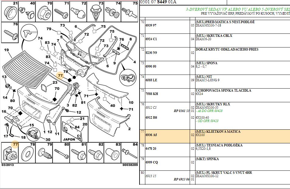

Myslím si že by to mohla byť pozícia 77 v prípade že tá skrutka je 76
XSARA II - 0501 07 844901A - ZADNÍ VÍKO SKLO OKNA OKRASNÁ LIŠTA.pdf
(751.15 KiB KiB) 1052 krát
Re: Uchycení vnitřního madla 5. dveří
Příspěvekod dejv111 » ned 11. bře 2018, 20:12
Díky buffy za ochotu. Ano, něco takového by to asi mělo být. Před chvílí mě napadlo vzít obyč matku a větší podložku. Matku jsem do podložky nalisoval svěrákem a to celé přilepil mamutem zevnitř dveří. Tak jsem na to zvědavý.

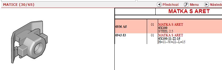

Predpokladám ,žeby toto mohlo byť ono
-- přidáno 02 Feb 2019, 12:48 --
Detail
-- přidáno 02 Feb 2019, 12:58 --
Už len na záver ,2 koruny origo v citroene
Příspěvekod ttomm » sob 2. úno 2019, 14:30
To bude ono, na fotce v prvním příspěvku už to je vyhledané, ale já to mám stejně. Do toho origo bych šel, normálně to přes Citroen servis je k dostání? Hledal jsem auto kelly a podobné, ale už to je asi moc specifický díl.
ttomm
Příspěvky: 29
Registrován: pát 11. čer 2010, 0:23
Bydliště: ČR, Pardubice
Vůz: Citroën Xsara 1,4i; r. v. 2002
Příspěvekod baffy » sob 2. úno 2019, 15:32
Ja predpokladám ,že ak má niečo objednávacie číslo ,tak sa to musí dať objednať. 6936 A5
