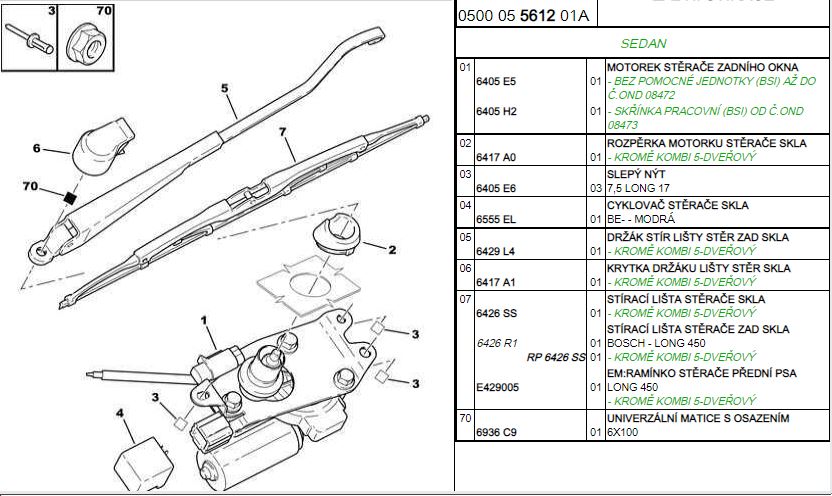

Zdravím klubáci,
již delší dobu řeším problém se zatékáním do kufru Liftbacku Xsary (rv.2000). Jediné na co jsem přišel je rozpadlé těsnění ostřikovače+ramínka stěrače. Ať hledám jak hledám nikde nový díl nenacházím.

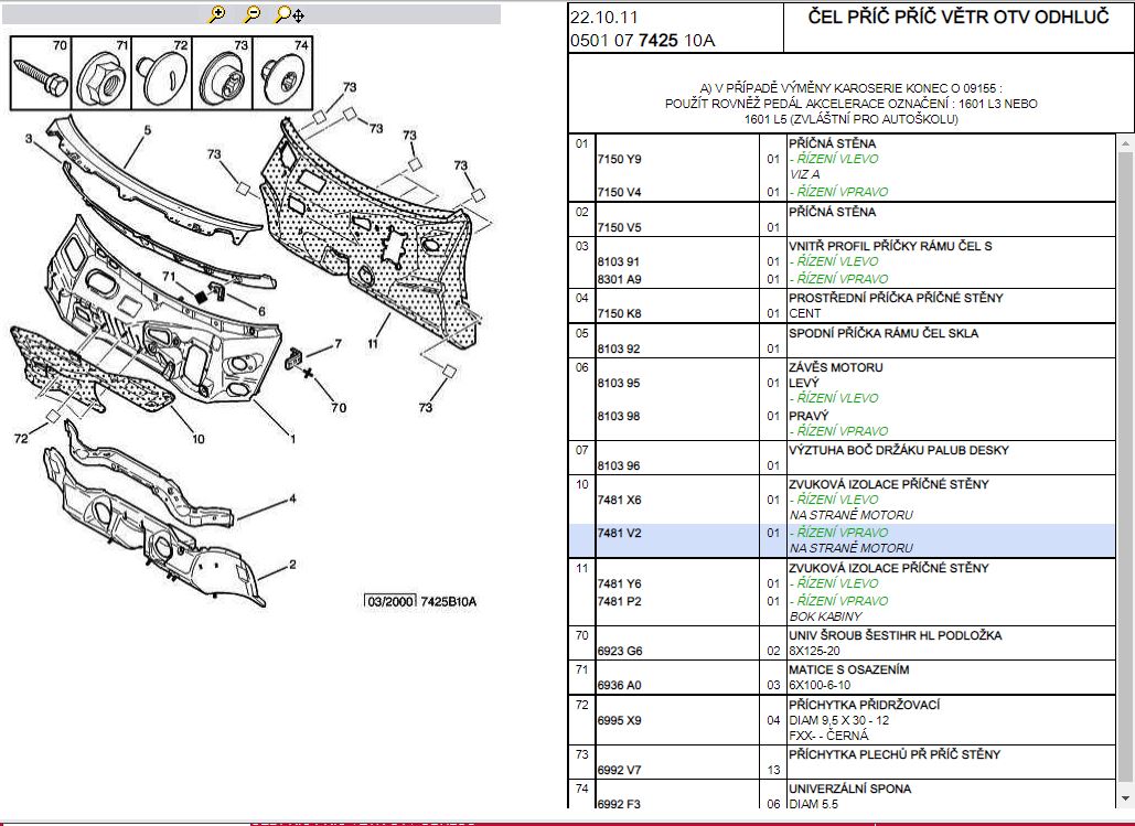

Při té příležitosti bych se chtěl zeptat i na těsnění spodní části předního okna pod plastem.

Příspěvekod baffy » sob 27. srp 2022, 15:06
Neviem či je to presne ono, ale ak nie tak sa to v ND nenachádza https://moto-dynamic.com/6417a0,3,21803,36943

Příspěvekod Time_Raider » pon 29. srp 2022, 17:50
Děkuji Baffy za číslo dílu. Bohužel jsem ho nenašel nikde k objednání. V odkazu od Tebe a ještě jiném na ukrajině už nejsou skladem.
Náhodou číslo toho těsnění předního okna bys neměl? Díky

Příspěvekod baffy » pon 29. srp 2022, 19:01
Myslíš ,že by to mohlo byť ono? Lebo pri čelnom okne tam nič takého neni
