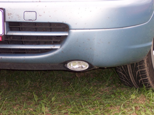

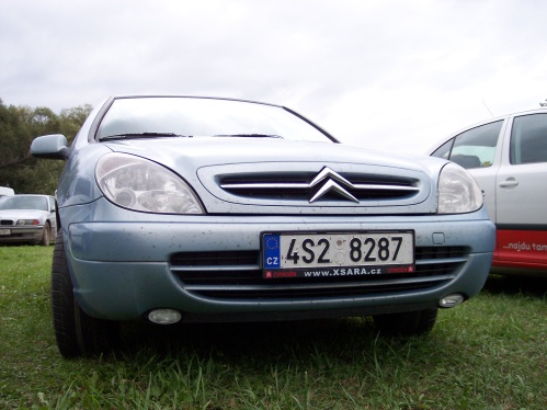

Já mám mlhovky taky ve světlu.Občas s nimi svítím,ovąem jen pro efekt a s parkovačkama.jinak jsem nacpal do nárazníku přídavná světla-jsou to teda dálkový,ale padly tam jak ulitý.Udělám pak foto.

Příspěvekod bleriot11 » čtv 6. zář 2007, 18:40
No nepoznám,ľe by to s těma přídavnejma dálkovejma svítilo líp,ale je to hezčí.Je pravda,ľe dole by měli být mlhovky,ale nesehnal jsem ten správný tvar aby tam padly.Původně jsem tam chtěl dát homologovaný světla pro denní svícení,ale ty jsou moc ąiroký a stojí asi 1300,- Moje nehomologovaný přídavný dálkový stojí 350,- Dal jsem tam jeątě pidi ľárovičku co se dává do rádia na podsvit tlačítek(průměr 3mm) tak to jen tak slabonce svítí(s parkovačkama) Super lákadlo na policajty :D ,aľ mě lapnou,bliknu na ně mlhovkama (ve světlometu)pak dálkovýma(dole v nárazníku) ,trefí je ąlak a bude hotovo :wink:

Příspěvekod bleriot11 » sob 8. zář 2007, 18:45
Foto těch světel:
Naposledy upravil bleriot11 dne sob 8. zář 2007, 18:47, celkově upraveno 1
Příspěvekod bleriot11 » sob 8. zář 2007, 18:46
Foto 2
Příspěvekod B@RT » sob 8. zář 2007, 19:06
sluąně tam pasujou :-)

Příspěvekod Honza » ned 9. zář 2007, 13:46
Ty hele, to je fakt pekny!

to Bleriot 11 klobouk dolu, jsi nehorázně ąikovný, po pěkných ledkách v liątách, zase pěkné mlhovky, fakt ąąąiiikovnýýý
