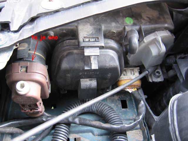

Ahoj, dneska jsem hledal motorky pro sklápění předních světel, a nikde je nena?el :shock:
Jsem asi slepej jak patrona :)
Poradíte mi prosím kde jsou a jak nejlépe se k nim dostat? Paraboly to jsou 2xH7 :)
A je?tě na jaké pojistce ty motorky jsou, sice jsem dneska v?echny pojistky pro?el a vypadají být OK.
Díky za tipy :twisted:
motorky sklonu světel
Příspěvekod MP » sob 22. dub 2006, 15:32
Tak jsem ti to vyfotil ... toto je levé světlo.To hnědý je motorek na sklápění světel , vedle pod tím černým deklem je H7 od tlumenejch a pod tím ?edým vpravo je H7 od dálkových .
Pojistka která to je nevím , jsem čuměl do manuálu na obsazení pojistek a tam nikde to psaný není , aspoň jsem to nena?el , jak budu mít čas zkusím to , vyndávat pojistky a jezdit s motorkama . Jinak motorky jezdí jen při zapnutým zapalování a zapnutých světlech .

Příspěvekod CHiP » sob 22. dub 2006, 16:42
Díky moc ... ty pojistky jsem v manuálu taky hledal a bezvýsledně. Kdy? to vyzkou?í? která to je a napí?e?, budu Ti moc vděčný. Je?tě jednou díky :)

Příspěvekod MP » sob 22. dub 2006, 18:21
Tak jsem to zkou?el...vyndaval jednu pojistku po druhé,projí?děl motorky...pořád jezdil,tak?e ?ádná z těch pojistek pod palubkou to není .Jedině ?e by to bylo zapojený přes pojistku př.světel co jsou vedle baterky v motorovým prostoru . Ty jsem nezkou?el , předpokládám ?e na to bys při?el ?e ti nesvítí i nějaký světlo .
Demontá?-pootočí? s tím motorkem ( ten konec jak je dole konektor tak směrem k blatníku ) , nahoře je to ji?těný - odehne? ten černej plastovej jazýček nahoru a jde s tím celým motorkem kousek pootočit , jen pár stupňů a vytáhne? ho . Konektor jde pak odpojit .

Příspěvekod CHiP » sob 22. dub 2006, 19:45
Tak pootočit s tím se mi ji? povedlo, ale kdy? to chci vytáhnout ven, tahám směrem přímo k zádi auta, tak to klade odpor a bojím se zabrat velkou silou, abych tam něco neutrhl nebo neulomil.
Kdy? s tím pootočím, tak se to povysune dozadu asi o pět milimetrů a jde s tím kývat do stran :P
Příspěvekod MP » sob 22. dub 2006, 20:22
No zkus zabrat...já kdy? jsem to dělal asi před půl rokem poprvé tak se tomu taky nechtělo ... teď to jde dobře (taky u? to bylo x-krát rozdělávaný )

Příspěvekod Doktor » čtv 27. dub 2006, 8:37
Zdravim, taky mam se sklapenim problem. Nefunguje na pravem svetle. Motorek se mi vydat podarilo, a je funkcni. Asi tam teda je spatne nasazenej. Bohuzel je tam blbej pristup, neni tam videt pri zpetnem nasazovani. Musi se kvuli tomu vyndavat svetlo?

Příspěvekod tom » čtv 27. dub 2006, 13:06
Na motůrku je tyčka z umělý hmoty na konci s kuličku. Ve světle je houpačka a ta kulička zapadá přesně do účka v systému tý houpačky. Právě ta plastová tyčka u motůrku mi jednou praskla tak jsem vyndal motůrek a z plastu jí tam dovařil i s tou kuličkou na konci. Pak ale při?el problém, proto?e kdy? jsem to tam chtěl dát zpátky, nepovedlo se mi zaháknout tu kuličku do účka na autě a musel jsem vyndat světlo. Pak u? to byla hračka. Mo?ná někdo zručněj?í by to tam dostal i na autě, ale na moje pazoury tam fakt bylo stra?ně málo místa.
