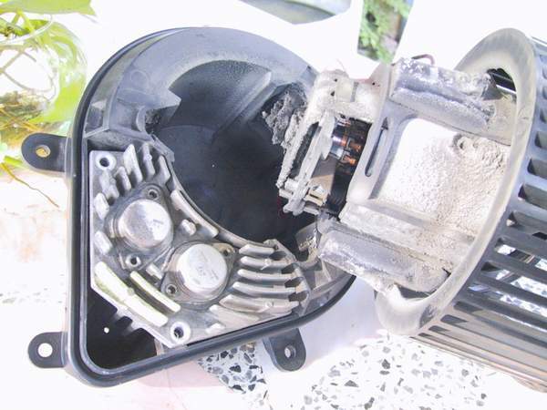

Me to delali tranzistory na modulu regulaci otacek.

aha, mno ,me právě elektrikář taky říkal o regulaci, ale k němu jsem nějak ztratil důvěru... Ta regulace je u větráku nebo u kolečka na palubce? A musí se vyměnit cela regulace? Nová stojí snad něco kolem 4 tis, a to se mi davat fakt nechce :( Omlouvám se za hloupý dotazy, ale Xsaru mám druhý měsic a pořád je co opravovat, prostě se zatim jen sype... :cry:

Záleľí co tam máą jestli ty tranzistory?Ta regulace je u motoru ventilatoru,pokud tam mas ty tranzistory tak se to da vymenit.Ale pokud tam mas odpory tak jsou za kastlem,ale je uz se zde probiralo.

diky, asi necham vymenit ty tranzistory, bylo mi receno, ľe to dela regulace, tak snad to pomuze. Diky moc za odpoved!

Pokud umís trochu s pajkou tak to zvladnes sam.Je to prace i demontazi a montazi tak na hodku.

To asi jde, s pajkou umi asi kazdy, ale ty vis, jaky tam jsou ty dva tranzistory, resp. jejich nahrady?? Jestli ano, byl bych docela rad. :?

Tady jsou ty náhrady:MOTOROLA ?SIEMENS MJ 11015 (120V 30A,200W),tej je draľąí cca 100Kč a je prý zbytečně předimenzovaný,tak levnějąí varianta je BDX 66 C,ten prý bohatě postačuje a cena kolem 70Kč.

presne tak ten BDX66C me dokonce vyąel na 30kč jeden.Ale lepsi jsou od te motoroly.

tak dneska sem rozdělal a přeměřil auto. Do pojistek proud jde, do větráku taky, takľe problém je někde ve větráku. V týdnu se pokusím přepájet ty tranzistory, snad to bude v poho. Jinak naąel jsem jeden odtrľenej kabel, nemáte tuení od čeho? je slabonkej, ruľovej a asi ved do takovyho plastovyho pouzdra s molitanem. vede kolem samostatne, nebyl u zadnyho svazku kabelu... :(
