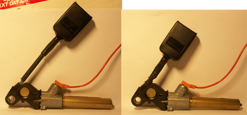

Asi takýto je rozdiel medzi napínačom pásov s vystrelenou a nevystrelenou patronou:

jan452 píše:Asi takýto je rozdiel medzi napínačom pásov s vystrelenou a nevystrelenou patronou:
Vyvedte mne pripadne z omylu. Prvni obr. by mel znazornovat nevystrelenou a druhy obrazek vystrelenou patronu. je to tak?
pj
Příspěvky: 349
Re: napinače pásov,pyropatrony
Příspěvekod Šedivka » úte 14. říj 2008, 14:18
Je to tak, protože po vystřelení pyropatrona přitáhne pás.
