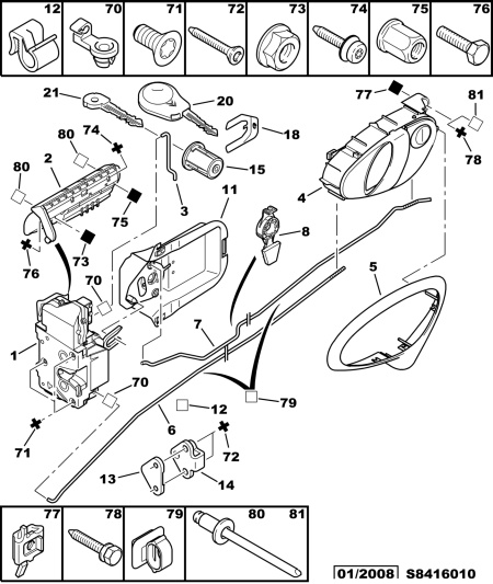

Příspěvekod takycit » úte 25. lis 2008, 15:02
všechny vás zdravím a prosím o radu, dají se na Xsaře ( 97. rv. ) vyměnit levý zámek dveří za pravý, nebo jsou každý jiný? Párkrát se mi stalo, že se mi u řidiče klíč jen tak protočil, tak jsem ho musel vyndat a zasunout znovu a pak to šlo, u spolujezdce je to v pohodě, tak mě napadlo jestli by nešly jen tak prohodit, nebo jestli to nejde nějak opravit?

Příspěvekod viteon » úte 25. lis 2008, 17:01
podle katalogu by měla být vložka zámku (pol.č.15) stejná pro oboje dveře
zaregistruj se na http://service.citroen.com/ - najdeš víc podle VIN i doporučené ceny dílů (origo)
Re: zámky dveří
Příspěvekod riggo » úte 25. lis 2008, 18:54
Zamky levych a pravych dveri jsou zamenne, odesel mi u ridice, respektive jsem jednou po zime, kdy zatuhnul soli a bordelem, mel vic sily, nez byl schopen zamek zvladnout a prasknul. Prohodit jdou zcela beztrestne, jen se musi prohodil plech na konci zamku uvnitr, na obrazku od viteona je to polozka 8.Chodilo to i s tou puvodni, ale drhlo to. Bacha na to, zamek se dokaze rozpadnout na prvocinitele a blbe se to pak sklada zpet. Po vymene plechu spokojenost. Jen tak mimochodem, jak osetrujete zamky pred zimou, zejmena ti, co maji a stale pouzivaji dalkovy central? Mne se tato nehoda se zamkem stala prave a jen proto, ze jsem celou zimu zamek nepouzil rucne s klicem a normalne to cele srostlo dohromady dik soli. Ted to resim tak, ze pred zimou zamek poradne rozhejbu, nastrikam rozmrazovac, co ma v sobe udajne mit nejake mazivo a pak celou tu skviru se zaklopkou, kam se zasouva klic zaslepim vazelinou. Po minule zime se mi to osvedcilo.
