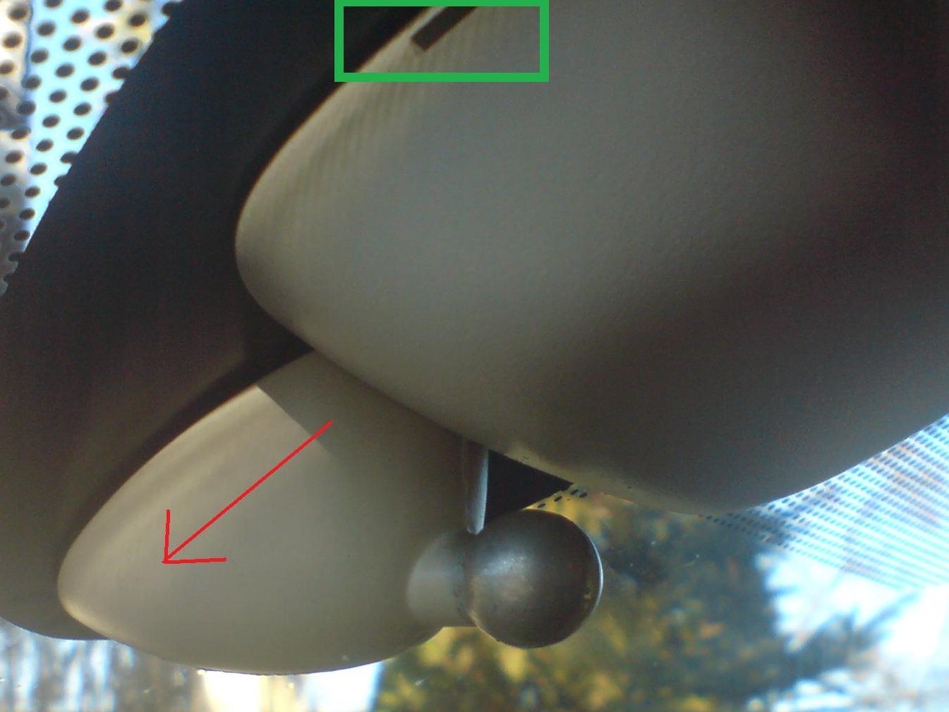

Ahojte, dalsi problem - odpadlo mi vnutorne zrkadlo. Ale neodlepilo sa od skla, odpadlo v prvom klbe, Cize diel s "gulickou" drzi na skle, zrkadlo s nozickou nosim uz mesiac v priehradke pred spolujazdcom, nedokazem to tam nijako nasunut spat, nepomaha mazanie ani hruba sila ani vulgarne vyrazy (hruba sila bola fakt hruba, ja som sedel na celnom skle a bracho sa snazil nasunut zdkadlo na tu gulicku... ale nic)
Najvacsi problem je v tom, ze ta gulicka je priblizne o 2mm vacsia ako puzdro v nozicke.... Nepozna niekto nejaku fintu, ako to tam dat?
Predpokladam, ze vo vyrobe to tam nejako lisovali za tepla a potom ako komplet lepili na sklo...
Prosim neradte mi pouzit este hrubsiu silu, nerad by som skoncil s prasknutym celnym sklom (s dazdovym senzorom asi vyjde dost draho...)

Dneska jsem podobný problém řešil u nassana, já to vyřešil tak že jsem sundal ramínko, které je nasunuté a pak pod velkým uhlem nasadil, na okně to taky nešlo. Hlavně musíš být opetrný aby ti sklo neprdlo, i to už jsem viděl. Ta kulička je trošičkujakoby sploštělá, tím že to zrcátko uplně naklopíš jde úplně lehoučko, hlavní je v tomto případě klid a jemnost.

Nevím jestli je to ještě aktuální, ale kdyby jo, tak tohle jsem si taky užil. Měl jsem to i celý rozebraný, vevnitř je dost silná pružina, která ten kloub tlačí zpátky. Jediný řešení je opravdu dost hrubá síla, ten díl co drží na skle jde celkem bez problému sundat, musí se tlačit dolů k palubce, vodorovně se sklem, je to tam jenom nasunutý. Potom už se to v pohodě upne doma do svěráku a natlačí zpět.

Takze dalsi neuspech, drziak zrkadla sa mi nedari dat dole zo skla. Ak som spravne pochopil navod, mal by som tu zakladnu, na ktorej drzi stopka zrkadla tahat/tlacit v smere cervenej sipky... nieje to nahodou nejako poistene pod krytom dazdoveho senzora? Ako sa dava dole ten kryt? je tam nejako nacvaknuty a ked ho jemne zapacim za miesto oznacene zelenym obdlznikom, tak by mal ist dole?
