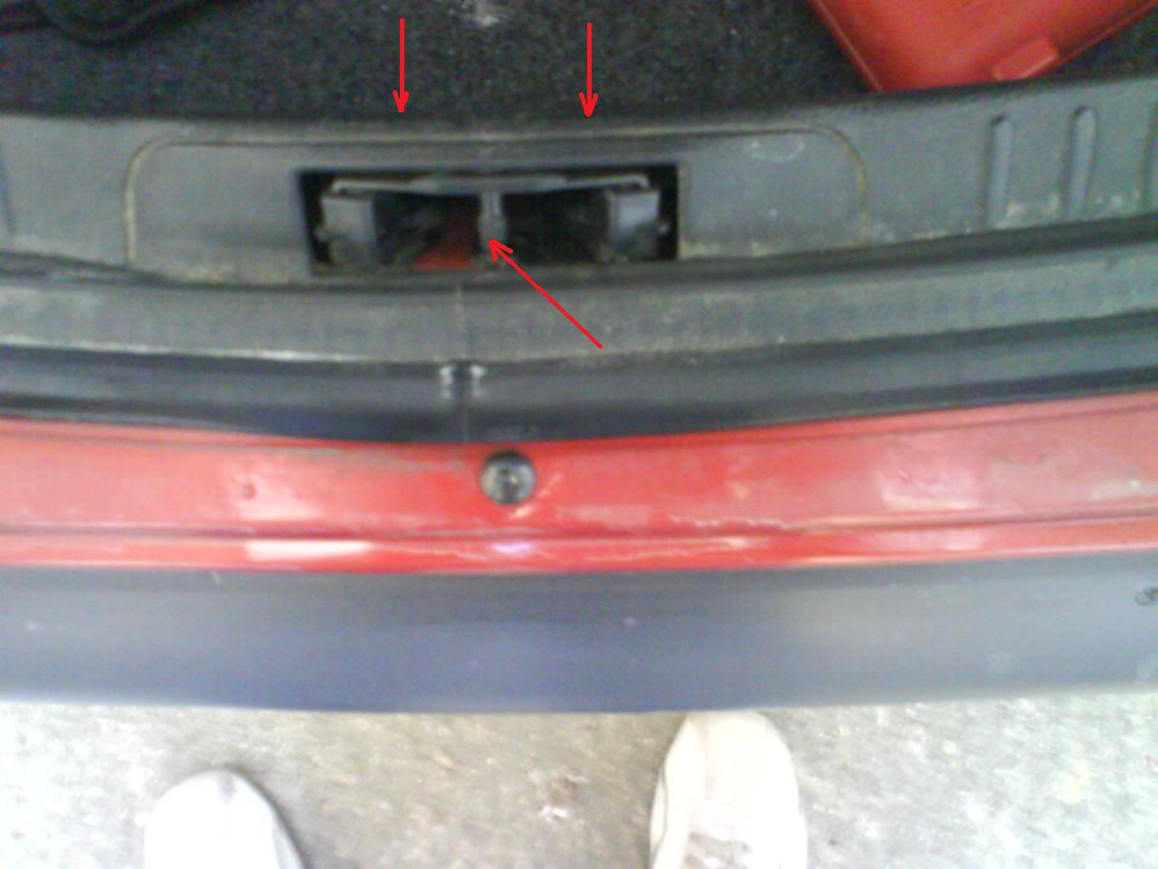

Příspěvekod rasto » stř 31. pro 2008, 15:17
tak chlapi bola to naozaj prkotina :jup: . Protikus zamku na spodnej hrane sa povolil a udermi kufru sa posunuj smerom dole takze sa nedal docvaknut jazycek zamku. stacilo ho potiahnut smerom hore a dobre dotiahnut dva sroby z vnutornej strany kufra(na obr vyznacene sipkami). pristup je ok su tam diery na srobovak.
xsara ..JPG (90.47 KiB) Zobrazeno 5183 krát
