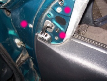

Zdar, tak mam zrcátko v čudu, koupil jsem nové na vrakovišti, teď se stříká na barvu mého auta.
Našel jsem tento návod na hlavní straně:
Postup demontaze :
1. demontaz plastu z vnitrni casti dveri - staci pouzit sroubovak a jemne zespodu zapacit a plast odskoci,drzi na cca 4 bodech.
2. rozpojit el. konektor
3. odsroubovat 2 matky drzici samotne zrcatko / tusim 17-ky /
4. zvenku jemnym "zakvedlanim" zrcatko vytahnout
Montaz v opacnem poradi .
Tak se chci ujistit, vlastně nic nesundávám jenom vycvaknu ten trojúhelníček v rohu dveří a jsem na šroubech? Polstrování dveří nechávám být? (Xsara II Exclusiv, zrcátko elektrické + vyhřívané)
(Foto z netu, já to mam u řidiče)

Příspěvekod viteon » pát 16. led 2009, 19:53
jj, jednou jsem si to z nudy zkoušel v koloně na dálnici :D (blbě mi to tam vrátili při montáži ofuků - zrcátko muselo dolů)

Příspěvekod dokturek » pát 16. led 2009, 19:57
ano jemně zapačiš šroubovakem zboku a pak už je uvydiš (šrouby)
