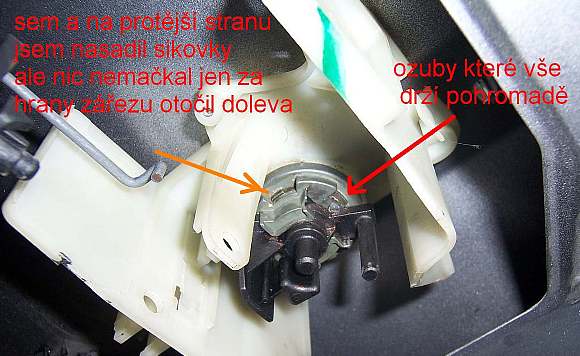

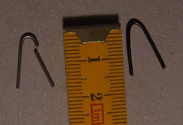

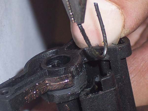

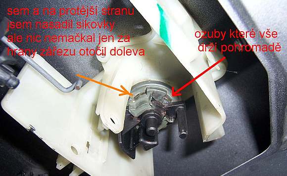

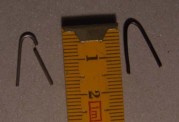

Příspěvekod Frigo » ned 19. dub 2009, 0:22
kozmoboj píše:Zdravím, taky mám podobný problém, občas se mi stane, že po zamknutí centrálem zůstanou dveře kufru odemčené, stačí je 1-2x otevřít a zavřít a zůstanou zamčené. Poradí mi někdo kde může být problém? Díky
Ahojky !
Koupil jsem xsaru před 14 dny , tohle je moje první závada a taky příspěvek, no projevovalo se to přesně jak píše kozmoboj.
Koukl jsem na fórum a zkontroloval kabely 5tych dveří byly poškozený ale ne ty k zámku .
A protože zámek šel špatně zamáčknout celý jsem to rozebral. Je tam perko, které aretuje tu plastovou blbinu co s ní pootáčí motorek a to perko bylo prasklý,proto ta nespolehlivá aretace. Měl jsem kliku a našel jsem oba kousky pružin , tak bylo snadný najít podobně silné perko a tohle si naohýbat .
Snad to z těch fotek je jasnější, mám jich ještě několik ,ale asi se sem nedá vložit víc než tři přílohy .Kdyby se to někomu hodilo tak tak je pošlu nebo dám někam na net.Snad jsem trochu přispěl.
