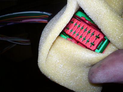

Ahoj, u pylového filtru jsem našel rozpojenej širokej konektor, zabalenej do molitanu.. Co to je?

No to je konektor, který je navíc, citroeny narozdíl od dasauto mají v kabeláži připraveno i spoustu věcí pro jinou výbavu. Např v novem, starém i nejstarším passatu pokud nemáš zadní repro tak musíš tahat dráty až k rádiu (platí i pro fábie, octávie, golfy) kdežto v citroenu je máš buď až do dveří nebo alespoň v prahu u A sloupku

Příspěvekod Tlapa » stř 6. dub 2011, 21:34
Aha, tak děkuju :D
