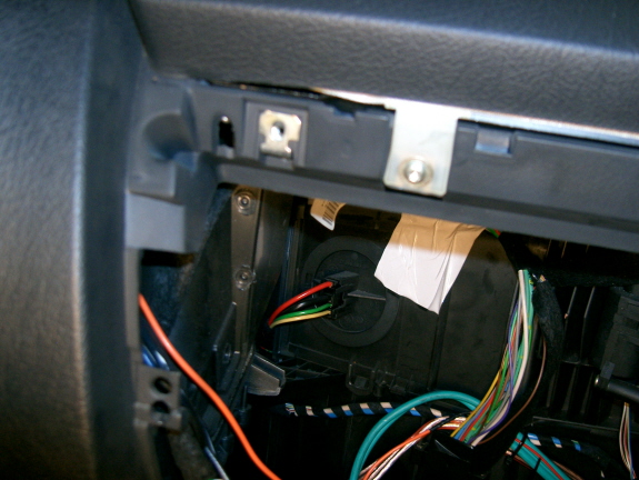

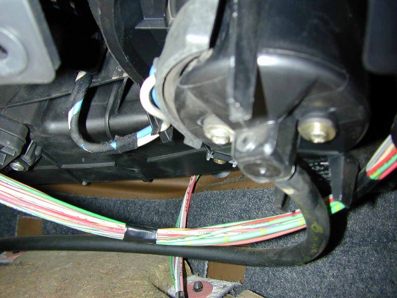

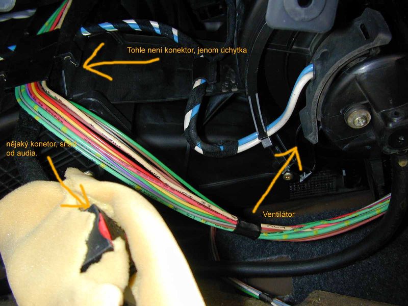

tak jak jsem se tady docetl, pri chybe ventilatoru (chodi jenom na 4. stupen) je na vine tepelna pojistka umistena u regulatoru otacek (predradne odpory). Tak jsem nakoupil pro jistotu 3 pojistky a v sobotu vyrazil na vymenu. Sundal jsem tapecirunk a nasel ventilator. Ale dal nevim. Podle navodu musim najit konektro, do ktereho vede jeden silnejsi cerveny drat - ten jsem prooste nenasel. Civel jsem do toho snad pul hodiny, tahal za vsechno mozny a nic. Dokonce jsem nenasel ani kabinovy (pylovy) filtr. Pro jistotu jsem nafotil, jak to u me v aute u ventilatoru vypada. Prosim poradte kde je ten zatracenej konektor.

?ebrované víko kabinového filtru je vidět na tvé fotce pod poznámkou "nějaký konektor,snad od audia" za svazkem kabelů. Myslím, ?e stačí povolit jeden ?roubek a víko posunout do strany a sejmout. Pak u? uvidí? vlo?ku filtru.

Hledej za odkladací přihrádkou u spolujezdce.

Odpory jsou uvnitr, aby je chladil foukanej vzduch, pojistka je tam, aby to vypla, kdyby se prestal tocit ventilator a nechladilo je to. Zvenku jsou videt jen draty.
Zkus jit po tech dratech od motorku, tady asi ten modrej/bilej. Od prepinace by tam melo jit stejne nebo o jeden drat vic nez je poloh prepinace.

rope: Takze se mam podivat zespodu od tapecirunku dozadu za prihradku spolujezdce?
co se tyce modryho a bilyho dratu od ventilatoru, po tom jsem lezl, ale nikde zadnej konekor, oba dva mizej ve stredovym panelu (jako smerem k ovladaci topeni a foukani). Sem z toho fakt divokej.

Příspěvekod Rope » úte 31. říj 2006, 20:23
Vydělej ten kastlik a bude? chytřej?í. Za prvé se tady o tom popsal u? stoh. Za druhé kdy? jsem montoval audia a navigaci tak jsem ho pod kastlíkem viděl.
Příspěvekod cubas » pát 3. lis 2006, 9:06
Ho?i, díkymoc za rady. NAkonec jsem to na?el. Je to zřejmě u ka?dýho auta jinde. Ne? popí?u, kde se nachází odporovová regulace u Xsary r. 1999 je?tě malá zmínka - dejte si bacha na demontá? motorku ovládání klapy vnitřní cirkulace. Já blbec jsem ten motorek vytáhnul (vedou k němu čtyři tenountký drátky) ale dát ho nazpátek - no to byl porod.
Tak?e kde je ta regulace. U mě je umístěna jakoby na "přední straně" - jakoby k motoru - prostoru který vidíte po odendání toho spodního tapecírkunku. Je to skutečně konektor se čtyřma silněj?íma drátama. Je připojenej to takový jakoby průchodky k motorovýmu prostoru. Stačí pootočit a vytáhnout. U mě to je?tě bylo navíc přelepený velkou bílou samolepkou.

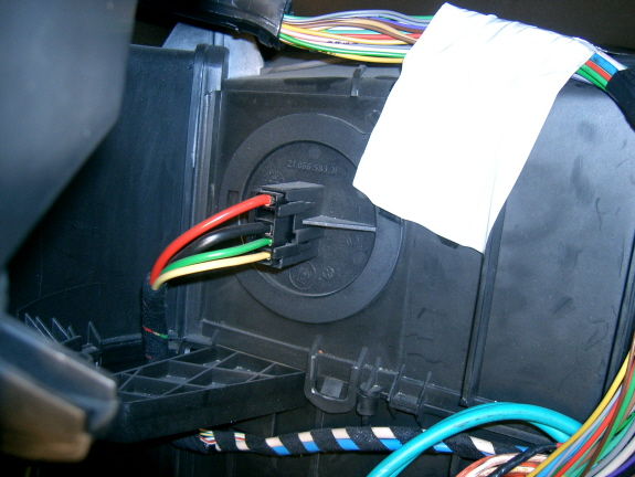

Příspěvekod Rope » stř 8. lis 2006, 21:42
zítra to nafotím, mno?í se dotazů, tak to blýsknu, aby bylo jasno.

Příspěvekod Rope » čtv 9. lis 2006, 20:36
X1 1.8 bez klimy
Příspěvekod Anty » čtv 9. lis 2006, 21:22
Ahoj Rope tak to je super jak si to nafotil. Tak?e je to přímo schovaný za kastlíkem tak to jo. Hned v sobotu to zkusím. A já pořád nemohl najít ten konektor s těmi 4 dráty a hlavně s tím červeným. Teď u? chápu. Dnes jsem si koupil raději 2 tepelné pojistky 10 A 113 stupňů, tak v sobotu uvidím. Díky za foto. :P
