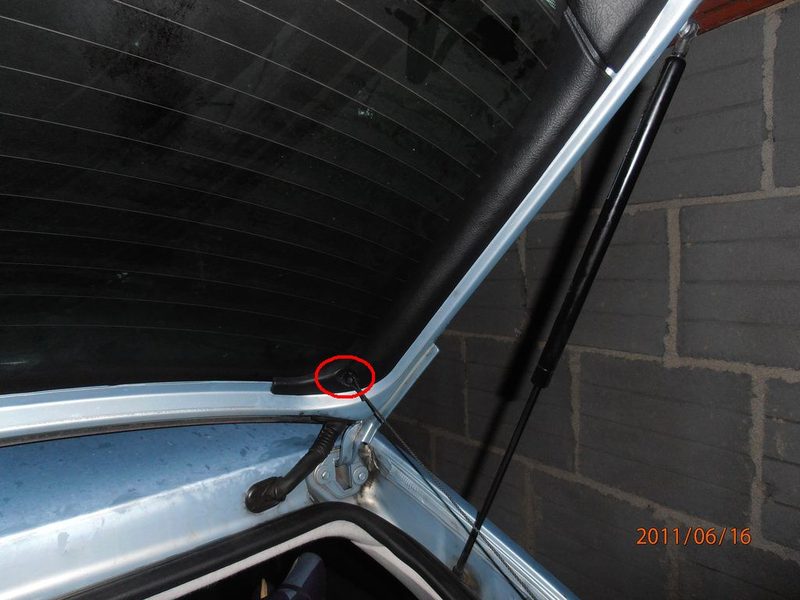

ahojte, niekde mi tecie voda z hadicky do zadneho ostrekovaca, neviete ako demontujem tu bocnu listu na zadnych dverach /kufra/ ? vid foto.
XSARA 2,0 HDI 66 KW, r.2001

Re: zadní ostřikovač - přístup k hadičce v pátých dveřích
Příspěvekod viteon » pát 17. čer 2011, 9:17
odmontovat teleskop a kryt vycvaknout
Příspěvekod tino » pát 17. čer 2011, 10:52
čo to má spoločné s teleskopom ? veď ten je inde. Skôr to drží tá úchytka na ktorú sa dáva šnúrka čo drží hornú dosku. Zakrúžkoval som to v obrázku, len obrázok niekde zmizol, možno bol priveľký, tak sorry. zmenšil som a pripájam . Len neviem ako tú úchytku odpojitInak našiel som tu zaujímave diskusie v rubtike návody ale obrázky k nim pripojené sa nedajú zobraziť.
tino
Příspěvky: 204
Bydliště: Poprad
Příspěvekod viteon » pát 17. čer 2011, 11:03
sorry uz nemam xsaru, ale dole jsem to měl a žádný chyták tam nebyl.
to v kroužku bude na odšroubování, neboj se toho, nemáš co zkazit, pokud neulomíš úchytky :D
Příspěvekod tino » pát 17. čer 2011, 11:26
no tiez som si myslel ale neviem ako odsrubovat, nic tam nieje je to hladke. No nic asi to necham na citron servis, lepsie ako tam nieco ulomit
tino
Příspěvky: 204
Bydliště: Poprad
Příspěvekod Vypravci125 » ned 19. čer 2011, 13:14
Budeš mít překroucenou hadičku v tý přůchodce ze střechy do dveří. Vyřešil jsem to propojkou a drží to.
Vypravci125
Příspěvky: 76
Registrován: čtv 15. říj 2009, 21:47
Bydliště: u Blaníka - rytíři stále chrní...
Vůz: Xsara II 1,6i 16V, 80kW, 2004, stříbrná
Příspěvekod baffy » úte 21. čer 2011, 20:26
Ono sa to nešrobuje.V strede toho akože šróbu je kolík ktorý treba vyraziť a tým sa to odistí.
Vypadá to asi takto to číslo je obj.kod.

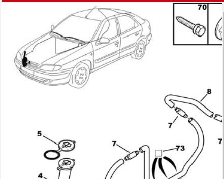

Hadicka zadneho ostrekovacu
Příspěvekod MrKrok » stř 27. zář 2017, 13:56
Caute neviete nahodou kade je tahana hadicka ostrekovacu zadneho skla?
z gumenej prechodky ide do vrchu kapoty ale neviem kam ide potom. Potreboval by som ju vymenit. Diki
xsara 1,4i 1999
MrKrok
Příspěvky: 147
Bydliště: Bojnice
Re: Hadicka zadneho ostrekovacu
Příspěvekod baffy » stř 27. zář 2017, 15:58
Viem isto že káblový zväzok ide popri prahu dozadu a popod obloženie zadného stĺpika hakže hladaj to niekde tam ,tak ako je to na obrázku.
zadný striekač.JPG (29.06 KiB) Zobrazeno 20207 krát
