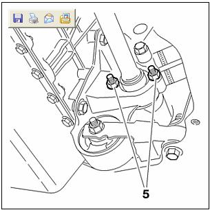

Myslím si že to ide tak isto na lavej,s tým rozdielom že musíš uvoniť stredové ložisko čo drží tú dlhšiu časť /mali by tam byť zaisťovacie skrutky s excentrickou hlavou,tie je potrebné pootočiť o 1/4 otáčky/ aby si vedel povysunúť poloos a dávať velký pozor na pružinu v spoji tých dvoch častí poloosí aby ti nevypadla páč potom nastáva problém.Ešte sa pozriem po nejakom návode snád to niekde nájdem.

Diky za návod. To znamená, že postup práce je taký istý ako na ľavej strane + pootočenie tých dvoch skrutiek a uvoľnenie ložiska, a potom by som mal vytiahnuť poloos z prevodovky a vymeniť gufero, hej?

Áno tak nejako.To ložisko pôjde von asi ztuha tak sa netreba báť.Je to už dávnejšie čo som to menil a moja pamäť je bohužial kur....y krátka a deravá :lol:
