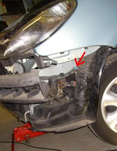

ano na lavej strane vedla klaksonu.na opacnej strane sa nachádza nadoba ostrekovaca vody
mohlo by sa jednat o motorcek kurenia?
nasiel som obrazok:Obrázek
je to na konci tej hrubej hadici

Myslíš tú vrúbkovanú hadicu na ktorej konci je filter / tlmič?
Re: Predohrev kúrenia???
Příspěvekod FRENKIE » sob 10. úno 2018, 15:35
nie.tu hrubu co ide nad vnutornym blatnikom

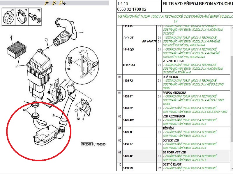

Podla mňa je to hadica č.11 na ktorej je na jednom konci filter ,pozícia č.9 a druhý koniec ide do čerpadla pozícia č.10.

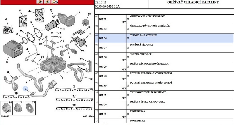

Tu fotku znám. Na ní je naše dvoulitrová nafta. U 1,8 16V by to mělo vypadat,jako na této fotce. (fotka je ukradená z návodu Lydiem)
Edit 21:00: Tak ještě přidávám rozkres Bufíka. Toto je bohužel jen u 2,0HDi,takže to bude chtít vlastní foto,aby se dalo specifikovat,co je potřeba.

Asi som to identifikoval.Vstup na saní je opatrený rezonátorom .Pozícia č.6 ,jeddiné miesto kde je taká hrubá hadica :D :D
Příspěvekod FRENKIE » ned 11. úno 2018, 5:47

Příspěvekod baffy » ned 11. úno 2018, 15:24
Tak ,hurá ,teraz už len nejaké vrakovisko ,ale ono to neni nutnosť tam mať tú bandasku. Ja som ju vyhodil zo xsarky a hadicu som umiestnil tesne pod auto. Ono v lete jak bolo teplo tak to auto nestíhalo s dychom,keďže to sanie je tak nejako divne umiestnené. Ale keď to chceš mať tak ako to má byť, potom asi iba ten vrakáč.
