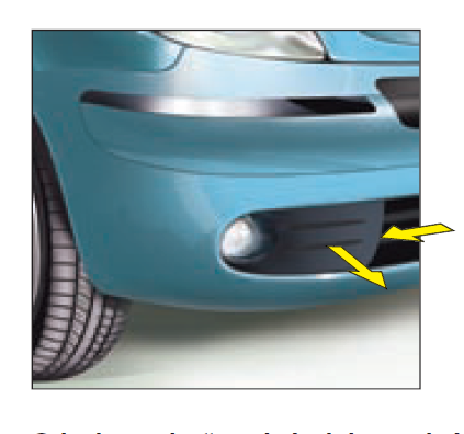

Aspoň já ho tam na Picassu mám, ale ta krytka se dost blbě sundává. Dej pozor, ať si neulomíš plastový zajišťovací jazýček na nárazníku. Já ho ulomil a nyní mám krytku zajištěnou elektrikářskou plastovou páskou (trcpásek). 8)

Jak napsal rosta ,je schované na pravá straně( u spolujezdce) pod cernou plastovou krytkou ( tam kde bývá i mlhovka). Tam bych ho opravdu necekal. Diky vsem za odpovedi michal

Dobrý večer. Vie mi niekto prosím povedať kde nájdem ťažné oko vpredu na Citroen Xsara Picasso rok výroby 2005? Ďakujem

Při pohledu zepředu na levé straně pod černým plastovým krytem mlhovky. Na kryt se musí zatlačit doleva,. aby se uvolnily západky zajištění a povytáhnout dopředu. Na kraji je zasunut do dvou výřezů. Jde to blbě.

Příspěvekod baffy » úte 3. pro 2019, 12:14
Tu by si to mohla nájsť
