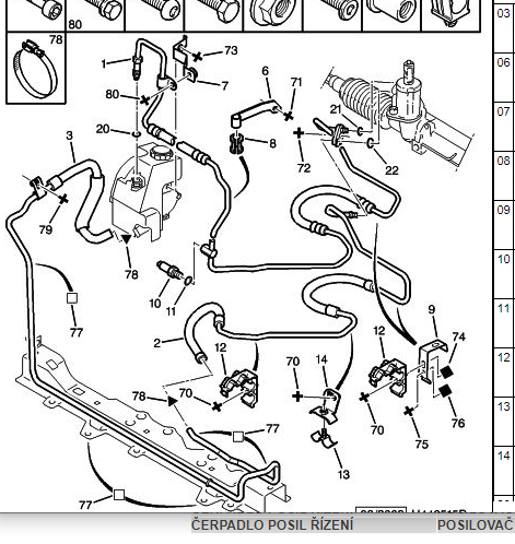

dobrý večer prosím o radu,po koupi picassa 1.8 16 v.2003,jsem zjistil,že nemám spodní kryt motoru,koupil jsem,abych to skrátil,kryt mi prodřel servo trubičku,unik oleje,otázka pujde opravit?nebo vyměnit jen ta hliníková část?nemuže být nějak sedlý motor?jako zavěšení,silentbloky nebo něco podobného?je velký průšvih jezdit bez spodního krytu motoru?děkuji za případné rady jarda

Teda nevím co máš za auto, máš jen psanou motorizaci. Ale např. u Xsara Picasso se dával kryt pod motor podle výbavy. U mé Xsara Picasso 1,6 HDi, 80 kW, EURO 4, r.v. 2005 (výbava střední, střední) kryt pod motorem je a snacha u stejného vozu EURO 3, r.v. 2004 kryt nemá.

Však píše že má Picasso.
Kryt je na pevno....trubička se nepohybuje...jak se to prodřelo?

děkuji za váš čas,trubička je prodřená tak,že ta dirka ani neni videt,ale teče fest,mimo to styk krytu a bloku motoru-sedřený blok asi1-2 mm na rohu,na tvem obrazku jsou to ty dvě ve středu a myslím že ta níže položena,zespodu jak se dotykala krytu,mimo to je to patrné i na tom krytu v místě styku je vydřený i kryt cca 2-3 mm,jde mi o to jestli lze vyměnit jen tu,, asi hlinikovou trubičku,,nebo se musí vše co máte na tom obrázku,ještě jednou díky,super forum,vibrace motoru nijak nepocituji,jarda

Bych tu trubičku vyndal a nechal zavařit. Pokud je to jen prodřený. Hliník ti svaří dnes kde kdo.
Jestli to teda není sežraný od soli.

vyřešeno zavařením,vzal si 300 kč,i natlakoval + 200 olej v servisu,chyba prý v druhovýrobě krytu motoru,díky všem za pomoc,jarda,jinak nová 4700 kč,jarda
