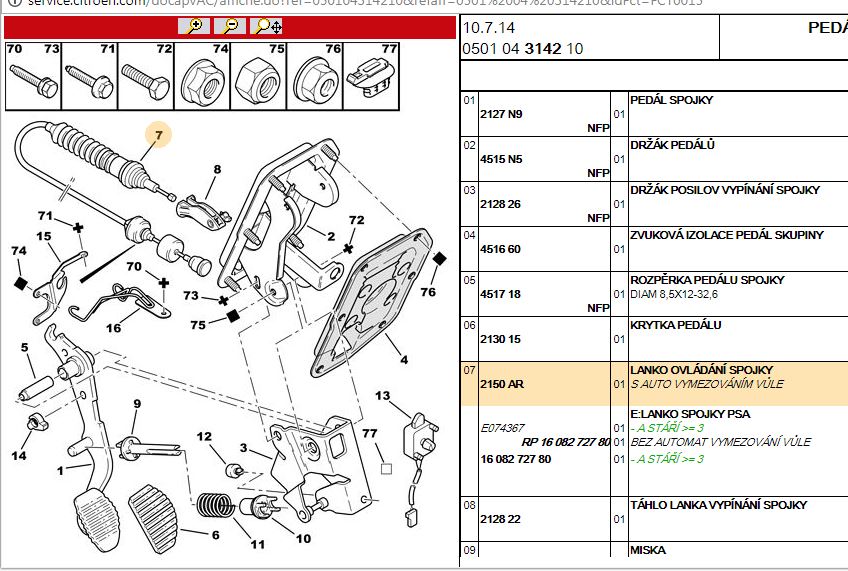

Příspěvekod radim.s » úte 3. dub 2018, 8:49
Zdravim vas tu,prosim o radu zo spojkovym lankom.Menil som na xsareII 2.0Hdi,spojku,mam vsetko nahodene.A problem mam zo spojkovym lankom,lanko som nemenil.Po nahodeni je pedal 5cm od podlahy,je to samostel.Dlzka tohto lanka je 90cm.Pozeral som na nete a su tam pisane 3dlzky laniek na predaj.Som z toho totalne mimo,ake dlhe kupit?Rozobral som aj to povodne zo samostelom,je to totalna blbost,kupil by som radsej s manualnym nastavenim.Len akej dlzky?!Kto pozna pristup na xsare break k lanku,tak asi vie aka to je trafena vymena.Prosim dajte nejaky tym,neviete ci bude pasovat 622mm,take na e-shopoch su pisane najviac na xsara break N2,len sa mi to zda nejake moc kratke,nechcem sa popalit,kedze pedal mi teraz vysi nad podlahov,co bude potom.

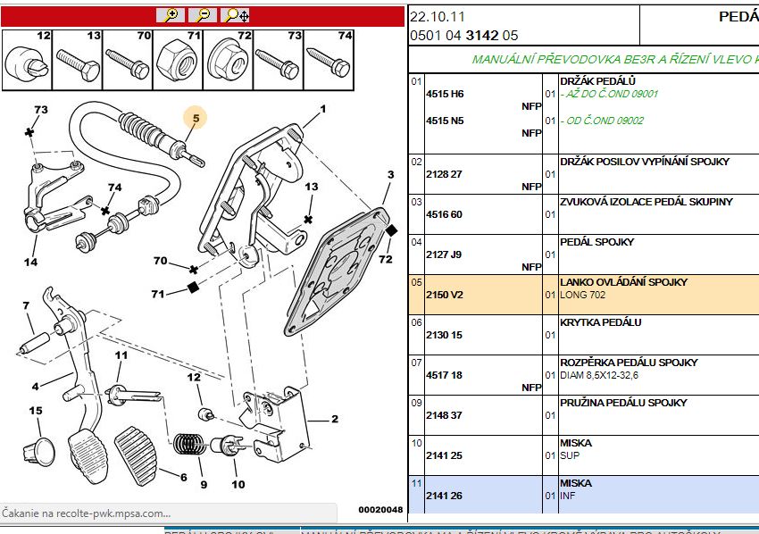

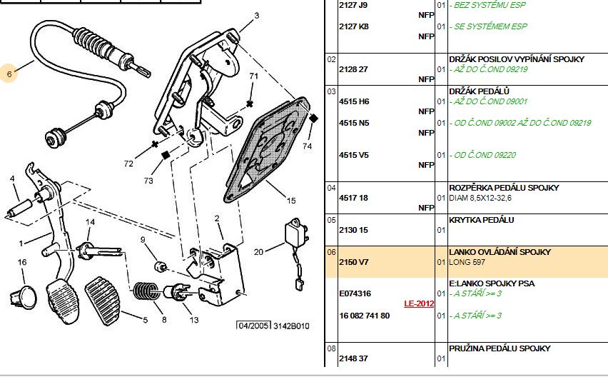

Re: spojkové lanko xsara
Příspěvekod baffy » úte 3. dub 2018, 16:31
Daj VIN auta. Tam je dôležitý typ prevodovky MA je 597 mm OEM číslo pre objednávku 2150 V7
a BE3R 702 mm kde je OEM 2150 V2.
Příspěvekod baffy » úte 3. dub 2018, 17:00
https://www.autokelly.sk/Product/AT-590839/2025793
V prípade že sa ti ten odkaz nezobrazí tak OEM číslo je 2150 AR a dĺžku tam píše 906 mm
