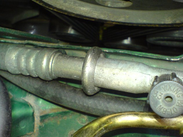

Ahojte ludia. Mám len otázku, dá sa táto spojka na potrubí klímy rozpoji». alebo je to "na večné časy"?

dá se to rozpojit :wink:, je to trubka v trubce, jsou tam dva okrouľky a pruľinka :wink:

a akým sposobom to rozpojím? len to vytiahnem, alebo je na to nejaký speąl grif? :)

musíą plíąek, který vytvarujeą podle průměru trubky, zastrčit pod pruľinku, pak uľ jen potáhneą :wink:

...hmmm, to asi aby som uvolnil tú pruľinu?

přesně tak :wink:
