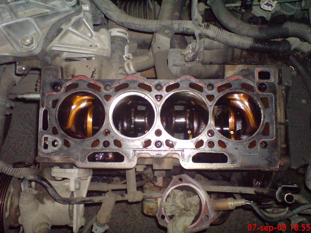

dakujem za rozsiahlu odpoved, mechanik co mi to robil, nie je ziadny zaciatocnik, pracuje dlhe roky v servise jednej nemenovanej nemeckej znacky aut, zase to neznamena ze nie je neomylny, ale poznam kopec ludi, co k nemu chodia s autami a su s nim spokojny. Viem, ze to auto nie je najmladsie, proste zatial vela financii nemam na dalsie alebo si kupit nove, tak som riskol dat auto opravit. Mam aj foto bloku motora, ale na tej foto toho vela nevidno, ale videl som to a on mi povedal, ze vybrus valcou nie je potrebny, povedal presne ze blok motora je v poriadku. Valce boli uplne na dotyk hladke, nemali ziadne ryhy, videl som aj ine valce v inych autach, co mi mechanik ukazoval, ktore boli uplne akoby poskriabane, miestami boli aj ryhy do ktorych az pomaly nechtom sa dalo vojst. Co sa tyka piestou, tiez povedal ze su v pohode, len na vrchnej strane piestu bol usadeny karbon, tak ze sa to len ocisty. Klukovy hriadel bol pri vizualnej kontrole v poriadku, nemal ziadne trhliny alebo nejake otlacene plochy. Mechanik robil aj kontrolu axialnej vole hriadela, bolo to v poriadku. Tak nic ine mi nezostava, len dalej jazdit a uvidime ze ako sa to vivinie., mozno sa tu ustali a nebude zrat olej, tak dufam ze apson etse dva roky mi vydrzi a pojazdi.
FOTO MOTORA
