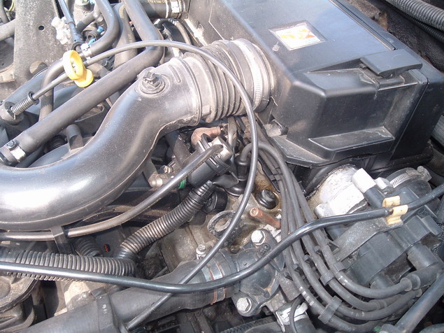

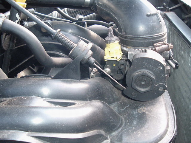

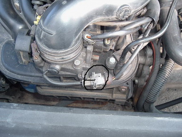

Zdravím,poprosil by som Xsarákov aby mi mohli identifikovať čidlá na proložených obrázkoch.Mám síce knihu "Jak na to",ale nie jetam vyobrazenie na 1,8i. Zatial som ešte nenašiel čidlo na teplotu vody v hlave valcov, čidlo pre ECU,ako aj čidlo pre ručičku teplomera. Dakujem za ochotu.

Vidím,že sa nikto nehrnie do odpovede.Ani "Kvido",alebo "Rope",nevie? alebo je to tým že tento druh motora nie je bežný? Urgujem preto,lebo mávam opakovane problemy s otáčkami motora. Dík.

Tak ten první by měl být pro teplotu nasávaného vzduchu,co jsem zjišťoval bývají sním problémy jen v zimě ,kdy motor měl tenndenci chcípnout,čerpal jsem to z Xantia fora,kdysi když jsem řešil něco podobného.
Na tom druhém obrázku nic nevidím,nemám tento motor ,tak se v tom tak dobře neorientuju co bych tam měl hledat,vidím tam jen regulátor tlaku paliva.
Na třetím obrázku je to snad taky jasné,je to ohřívač klapy,ale to jsi myslím,že by problémy dělat nemělo.
Čidla které píšeš ,že hledáš,budou u termostatu, pokud nemáš klimu,tak tam nebudeš mít 3 čidla ,ale jen dvě to jedno by jsi měl mít na chladiči. Pokud máš i klimu tak někde u termostatu budou všechny tři,hledej barvy čidel,modré,zelené,hnědé povětšinou teda.

Synátor má 1,8i...16V+klimaVTS tam je to tak ako píšeš.Baffy mi pozrel a dal link,za čo mu ďakujem,a idem študovať. Ako vidím v Googlovaní som ešte slabý.
