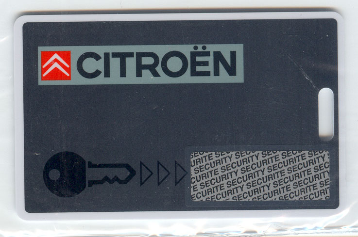

Kdyľ uľ se bavíte o nějakejch kartách mám doma tuhle a jako netuąim k čemu :roll: ...je jeątě zavařená v igelitu a dal mi jí ten týpek od kterýho jsem auto kupoval...třeba to nemá s tématem nic společnýho, tak se nezlobte :D ...já fuąuju do letadel :lol:

tu kartu mám taky a slouľí právě k těm kouzlům s kody. A nejlepe pry je kdyľ je neporuąená, jako ľe s tím PRÝ nikdo nedělal (stejně bych nevěřil)
