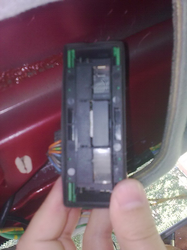

Já mám v XI klasický cyklovač, už jsem tady na fóru řešil, že cyklovací relé nemůžu najít (ani v servisu jej nenašli) pro výměnu za paměťové, tak jsem to vzdal. Včera jsem ale sundával stropní světýlko, protože mi kapalo skrz anténu a hle co na mně nevypadlo připojené na drátech - pravděpodobně dešťový senzor. Má to dvě plexi sklíčka, výrobce Bosh France. Pokud to není senzor, tak se omlouvám a poraďte oč se jedná. Omlouvám se za foto, použil jsem služební herku...
Výbava vozu - zpětného zrcátka podle VINu je popsána takto: PŘED STÍR CYKL CAD AUTO + MNOŽ KAP. Znamená to tedy, že v základní výbavě byl tento senzor zapojen a někdo jej odpojil, vyměnil zrcátko za klasické včetně čelního skla?

Příspěvekod Luďa1 » úte 31. kvě 2011, 19:23
Děšt'ový densor u picassa není,jak je napsáno v prvním příspěvku nad zpětným zrcátkem,ale dole nad přístrojovkou.

Příspěvekod rosta12345 » úte 31. kvě 2011, 19:34
jak tak čtu tak RadimK má ale break ?
