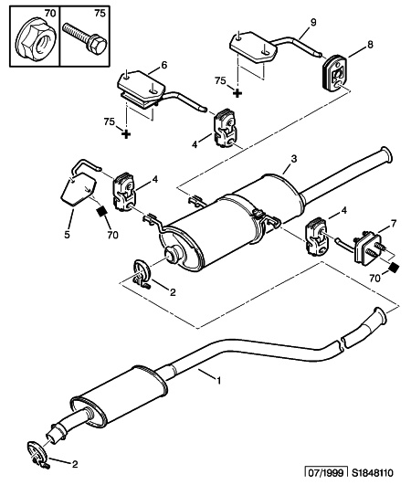

všechny benzínové to mají asi spojené stejně, k sobě a objímka spojující osazení

Příspěvekod Kvido » sob 2. led 2010, 20:35
Tak tyhle obrázky jsem našel také,ale nikde jsem nenašel jejich průměry,bylo mi divné,že se ve předu i vzadu nachází tolik svarů,chystám se v lednu do Citroenu asi se poptám co mi to tam dali,věděl jsem ,že tam půjde druhovýroba,ale tohle je fušerská robota,škoda ,že jsem na to přišel až se mi udělala díra v koncovém tlumiči.
